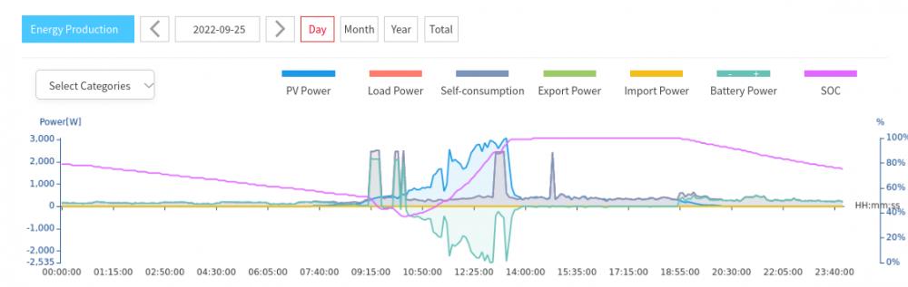

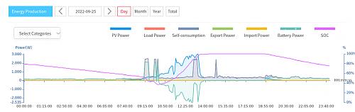

    Por otra parte lo de cortar la entrada de red es un poco peligroso en el sentido que en días con nubes y claros puede haber intervalos de caídas muy fuertes en producción a menos que como tu consideras hasta que se va el sol los paneles te den un mínimo y tu tengas en la bateria la suficiente energía para poder funcionar. Pero creo que puede ser una buena idea pues el gasto de 1 kw día me parece bastante alto.
    peligroso, depende... puse las placas el 5 de agosto.
    Corté la red el 9 de agosto... y sigo cortado.
    La ultima factura agosto tenia 36kw de consumo. Desde entonces nada.
    Las baterias cumplen bien y no llego a bajar del 40% en los dias malos, por lo que seguiremos asi hasta que la produccion FV sea demasiado baja para mantener el funcionamiento de casa.
    Seguramente a mediados de octubre con la puesta en marcha de la calefaccion (pellet) tenga mas consumo unido con el bajon FV me obligara a subir el ICP.
    resistiremos hasta que empiece a pitar el sai que tengo en el despacho. ;-)
    Seria peligroso si el inversor no pudiera abastecer todo el consumo de casa, pero puede y lo hace.
    Digamos que tengo una instalacion "Aislada con respaldo de red" manual... podria poner algun contactor para conectarme automaticamente, pero creo que para un par de veces al año que voy a tocar el ICP no hace falta automatizarlo.
    Una duda sobre el funcionamiento de baterías-captura-pantalla-2022-09-27-16-06-28.jpg
    este ha sido mi "peor dia en aislado" claro que puse el lavavajillas muy temprano... y estaba bastante nublado. El dia antes llovió y fue un dia muy gris.

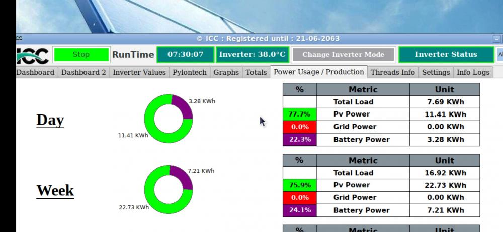

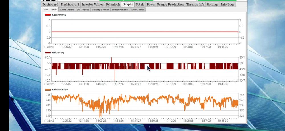

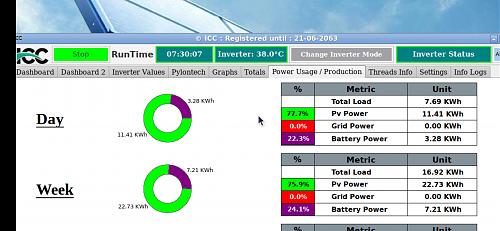

    Bueno, Realmente mi inversor funciona en aislada, de hecho toda la potencia de la vivienda pasa por el, pero tiene el apoyo de la red, para cuando hace falta.
    La verdad es que para mi es importante no depender de la red, ( no por que se vaya la luz a menudo, sino por independencia) y de hecho aun en invierno si estoy con red, y se va la luz, ni me entero, conmuta automaticamente a PV y o baterías.
    Antes de tener las baterías, si quitaba la luz de día tampoco había diferencia, la casa se mantenía con la PV, por supuesto siempre que no excedas la potencia de PV.
    Desde luego, ahora me volvería a montar un hibrido de aislada, aun teniendo red de electricas disponible como tengo. Realmente el unico inconveniente que se le puede poner, es que la potencia de consumo de la vivienda está limitada por la potencia del inversor, aunque tampoco es un problema, pues si la excedes, el conmuta automaticamente a red, ( y tampoco te enteras) y tan pronto vuelve a consumos dentro de su rango vuelve a conmutar a pv y o baterías. Me ha pasado alguna vez durante unos segundos por picos si enciendes horno, vitro, microondas... a la vez.
    Basicamente funciona de la siguiente manera.
    -Tira de PV para la vivienda, el resto va a cargar la batería, si hay consumo mayor que pv lo aporta la batería, y cuando cesa sigue cargando la batería.
    -Cuando se carga la batería, en caso de tener el vertido conectado, vertería el excedente. Como tengo puesto el vertido cero, simplemente baja la produccion a demanda de la casa.
    -Cuando va bajando la PV, la batería empieza a portar la diferencia. En caso de que esta llegase a la tension mínima programada, conmutaría a red. Decir que hay dos tensiones mínimas de corte, una cuando hay red de backup, ( mas conservativa la tengo a 47V) y otra si no hay red en el backup( menos conservativa la tengo a 46).
    - La realidad es que la batería llega a la mañana con un 50 a 60% de carga, ( haciendo vida normal), y vuelve a cargarse con el sol. Así llevo desde marzo, sin consumir absolutamente nada de la red.
    -Cuando llegue noviembre, si no hay PV suficiente, cuando la batería llegue a su umbral de corte de 47V entrará la red, pero sólo para alimentar cargas de la casa. La batería sólo se carga con el sol, y al llegar a 49V, volvería a sustituir a la red. Todo es automático, sin tenerte que preocupar de nada, ni activar backups, ni cargas criticas, ni cosas raras.. Simplemente no te enteras..

    El inversor del forero Fbarrao no consume por que no se sincroniza con la red eléctrica. Es un inversor de aislada puro, no puede exportar a la red ni mezcla lo de la red con la fotovoltaica. Cuando la producción fotovoltaica y la energía de la baterías no es suficiente para alimentar todos los consumos hace lo que se conoce como bypass y todos los consumos de la casa son alimentados de la red y la producción fotovoltaica la destinará cargas la baterías. Piensa que a pocos días que se dé esta circunstancia (los consumos superan las baterías y la producción fotovoltaica) provocará que los consumos de la red superen ese pequeña consumo de estar sincronizado a la red durante todo el año. Yo el hecho de que no se sincronice con la red no lo veo como una ventaja, por que no podrás exportar y por tanto compensar los excedente, ni podrás tener menos potencia contratada ya que los inversores ongrid suman la potencia de la red a la de la producción fotovoltaica.
    Además en caso de que quieras gastar cero de la red en un inversor ongrid con salida de back up siempre puedes hacer lo que el forero nargoni bajas el magneto de entrada de la casa y solucionado únicamente debes estar seguro que la producción y lo acumulado en baterías te llega para los consumos (en verano si la instalación está bien dimensionada deberían sobrarte), pero el hecho que pase una nube no es ningún problema el inversor automáticamente complementará la producción fotovoltaica con la energía de la baterías para igualarlo al consumo de la casa.
    Respecto al de si tu Fronius Primo 6kw híbrido funciona en caso de corte de luz? Hasta donde se el Fronius Primo "normal" no es híbrido, es un inversor ongrid "clasico" el que sí es híbrido es el Fronius primo 24gen. El 24gen si que tiene una salida de back up y en caso de corte de suministro puede seguir funcionando por la salida de back up ya que esta no está sincronizada con la red. El Fronius primo "normal" no puede funcionar en caso de corte de suministro ya que solo tiene la salida de autoconsumo, la cual se sincroniza con la red y si hay corte no hay red, por tanto el inversor se apaga ya que no tiene onda senoidal con la que sincronizarse. Debe ser así por normativa.

    RubenPL, te equivocas con respecto a cómo funcioan mi inversor.
    Puede funcionar en aislada, por supuesto, pero tambien en sistemas conectados a red, quedando sicronizado con la red electrica.
    Y si, puede exportar y compensar excedentes, ( simplemente tengo el vertido cero conecado porque quiero), y tambien mezclar la red con fotovoltaica, ( sólo con la energia estrictamente necesaria) no hace un bypass sin mas como comentas, y como es cierto que hacen algunos inversores tambien fabricados por voltronic. Funciona exactamente como he descrito en mi anterior post. Para mi tiene lo mejor de los dos mundos, unico " problema", ( que tampoco lo es) , es que la potencia de la vivienda esta limitada por la del inversor, digo que tampoco es un problema, pues si lo superas, hace un bypass a la red, ( ahí si es un bypass puro sin mezclar) hasta que desaparece la sobrecarga. Repito que esto dura segundos por picos de arranque si conectas varias cosas a la vez, y sólo si superas la potencia del inversor, ( en mi caso 5000W). El resto del tiempo, mezcla red con pv, baterias con pv, exporta excedentes que sobran una vez cargada la batería, etc..

    Pensé que era un Voltronic de los que no estaban sincronizados con la red.
    Lo que me extraña es que estando sincronizado no te consuma ningún vatio de la red. He visto pruebas de la Voltronic que se sincronizan la red y todos consumían, y por momentos exportaban, pequeñas cantidad a la red. Creo que al VMIII y el Axpert Max les pasa esto
    Antes de este, compré otro modelo de easun que me consumía un monton de la red, ( como unos 300W, ).No me acuerdo del modelo. Me quejé, lo devolví y me cogí este, ( igrid SVII) por buenas referencias de un amigo. No te sabría decir si antes de poner la batería consumía algo o no, ( pues como gastaba red no veias la red " clavando el cero" ) pero con la batería, no coge ni un triste watio, ahora se ve facil porque hay 0 w de red. mira el pantallazo adjunto que acabo de hacer del día, y lo que va de semana.
    He visto lo que dices de los voltronic Axpert, desde luego el mío, con batería cero de red.. Repito, sin batería no lo se, pero desde luego si cogía era muy poco..

    El consumo es el de toda la casa, no sólo del termo eléctrico.. El termo es de 80l, y consume unos 4 Kw del total. Como tu dices, lo tengo con un temporizador , se conecta automaticamente a las 11 de la mañana y se apaga cuando le toca, y a las 6 de la tarde, se apaga el temporizador para que no se vuelva a encender. Aguanta perfectamente toda la noche para la ducha de por la mañana, y a las 11 vuelve a arrancar..
    Creo que si en invierno apago el termo y dejo el agua caliente con el gasoil ( como antes de tener la instalacion solar), sería autosuficiente, ya veremos. En verano tengo, ( o mejor tendría, porque no vierto) unos excedentes altísimos, pero la orientacion para invierno no es demasiado buena, es lo que hay, por eso este verano la sobredimensione bastante.
    Yo no tengo optimizadores, no se si merman la produccion, aunque no lo creo, eso te lo dirá gente que los tenga instalados, también tengo un magnolio que, y sólo en verano me barre a ultima hora las placas, pero vamos, que para esa hora el inversor lleva ya unas cuantas horas descansando con sólo el plano de la casa, y luego la batería da de sobras..
    He valorado muchas cosas para mejorar el invierno, como orientar placas, pero al final los soportes inclinados son casi mas caros que las propias placas, tienes las placas inclinadas, mas sensibles a que se las lleve el viento, también hay que separarlas para evitar sombras entre ellas con lo que te caben menos... y como tengo sitio de sobra en el tejado, pues prefiero poner mas y listo.. Ahora tengo 21 placas, en 3 strings de 7 ud en paralelo, 14 son policristalinas de 320, ( ya antiguas) y 7 monocristalinas de 460, ( puestas el mes pasado).
    Dejo foto.
    Tambien añado un pantallazo de ICC en la que se aprecia que el grid está conectado, y monitorizada por ICC su tension y frecuencia, pero permanece en backup con 0 watios de entrada ni salida al exterior..
    Miniaturas adjuntadas Miniaturas adjuntadas Una duda sobre el funcionamiento de baterías-img_20220904_133833.jpg   Una duda sobre el funcionamiento de baterías-screenshot_2022-09-27-20-18-42-263_com.realvnc.viewer.android.jpg

    ICC es el software de monitorizacion que uso para el inversor, disculpa no haber sido mas explicito..
    Tengo 7,7 kwp, pero el inversor es de 5000, con lo que es lo maximo que consigo de pico, ( digamos que corta por arriba, eso si, como la curva se aplana por arriba, se mantiene a 5000 W un monton de horas). Supongo que en invierno mejorará la cosa.

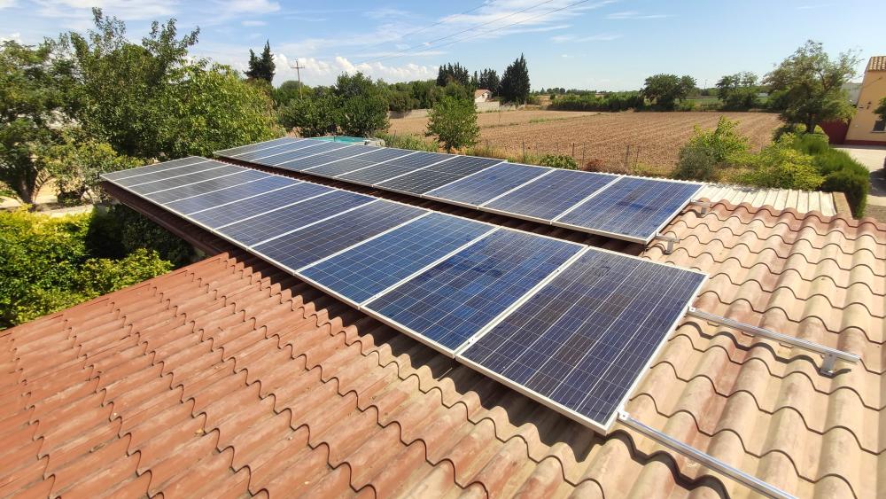

    La instalacion me la monté yo, y ahora la estoy legalizando con un electricista para poder informar a la comercializadora. Hasta donde se, si no quiero verter excedentes no es necesario pasar por industria, y vale con informar a la comercializadora presentando la documentacion correspondiente, ( boletín, memoria...)

    Hola, me van a montar en breve una instalación con baterías, el presupuesto ha dado para poner todo huawei pero me gustaría saber si la programación de la batería es el modo autoconsumo que trae por defecto o tú te las compuesto porque me mola bastante tú sistema.

    Pues la verdad es que no lo se, lo mejor es que le preguntes al instalador con preguntas concretas..
