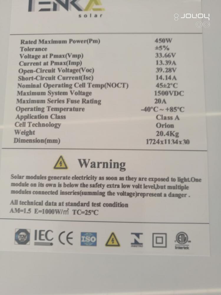

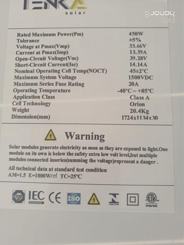

    Buenos dias, el modelo es el Tenka TKA450M-108, dejo una foto de la pegatina del panel:
    Diferencia Entrada Tension en CC respecto a la APP Fusion Solar-tenka-panel-1.jpg
    Debo tener por casa un sensor de radiacion medio decente, voy a mirar, pero juraria que eran en torno a los 800-850 w/m2.
    Este fin de semana, me llevo un equipo de medida que tengo para certificaciones y una camara termografica para ver temperaturas.
    Muchas gracias, un saludo.

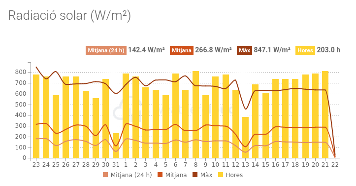

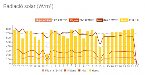

    Predeterminado Re: Diferencia Entrada Tension en CC respecto a la APP Fusion Solar
    Ok, pero lo interesante es ver la variacion de radiacion solar con el tiempo, no puntualmente.
    por eso te decia de mirar una estacion meteo cercana, y ver las graficas de la evolucion mes a mes... por ejemplo esta grafica de los ultimos 30 dias de mi estacion meteo...
    veras que la radiacion solar max va bajando desde el 23 de agosto hasta hoy.
    A eso me refiero... en un mes de 846W/m2 a 634w/m2 y aun no hemos llegado a diciembre/enero...
    Tu estas mas al sur, pero la radiacion experimentarà una caida parecida.

    Correcto, yo hoy tengo de max 733w/m2. Intentare hacerme con los datos de los ultimos 2 meses(no encuentro de donde sacarlos de Toledo).
    Voy a intentar ver este fin de semana el porque se calientan los portafusibles y que temperatura alcanzan, revisare conexiones y demas.
    Por cierto los fusibles son de 15A creeis conveniente cambiarlos a 20A?.
    Muchas gracias por la ayuda, un saludo!!.
