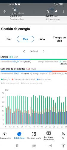

    Hola a todos, es normal que no coincida lo medido por la aplicación fusion solar con lo que la electrica compensa?
    la aplicación me dice que he vertido 1050Kw, sin embargo la compañia dice que he vertido me compensa solo 716Kw, de los cuales me compensan 599 (el máximo para que la factura sea 0).
    El mes pasado la aplicación me indicaba que habia vertido 767Kw y la compañia contabilizaba sobre los 450Kw
    en la energia importada no hay discrepancia, coinciden la aplicación y la compañia eléctrica.
    Alguien sabe a que puede deberse?

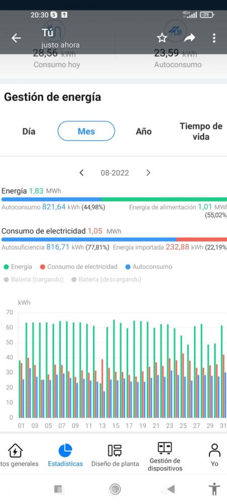

    Creo que no, mira:

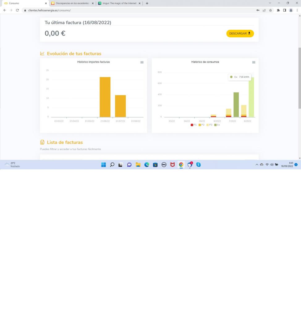

    y aqui lo que contabilizan ellos
    De donde saco las lecturas de la distribuidora?

    Tendrás que crearte un usuario en el portal de la distribuidora.

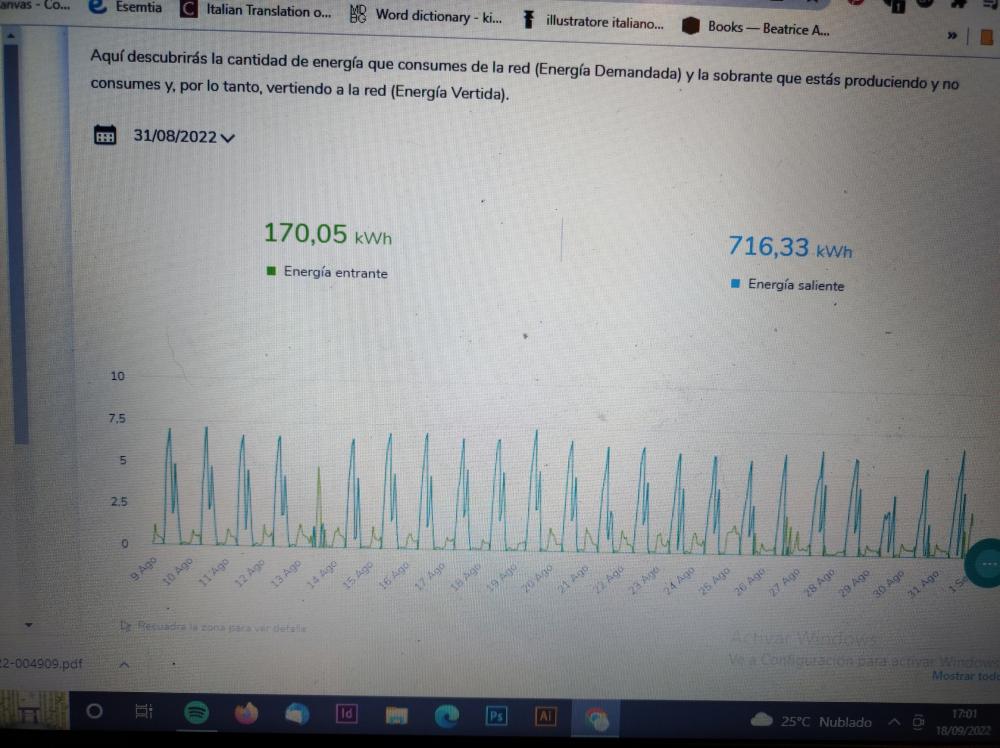

    Pues ya lo he hecho, y en efecto, la distribuidora dice que he inyectado solo 717Kw, que es lo que le habran comunicado a Helios y es lo que ellos me facturan.
    asi que sigo sin saber de donde sale la discrepancia entre fusion solar y lo que dice la distribuidora, pero son casi 300Kw

    Parece mucha diferencia,hace poco vi un vídeo que hablaba del balance neto horario,mira si por ahí van los tiros

    Mira a ver si puedes sacar los excedentes totales de la distribuidora y no los excedentes después del balance horario a ver si no hay tanta diferencia así.

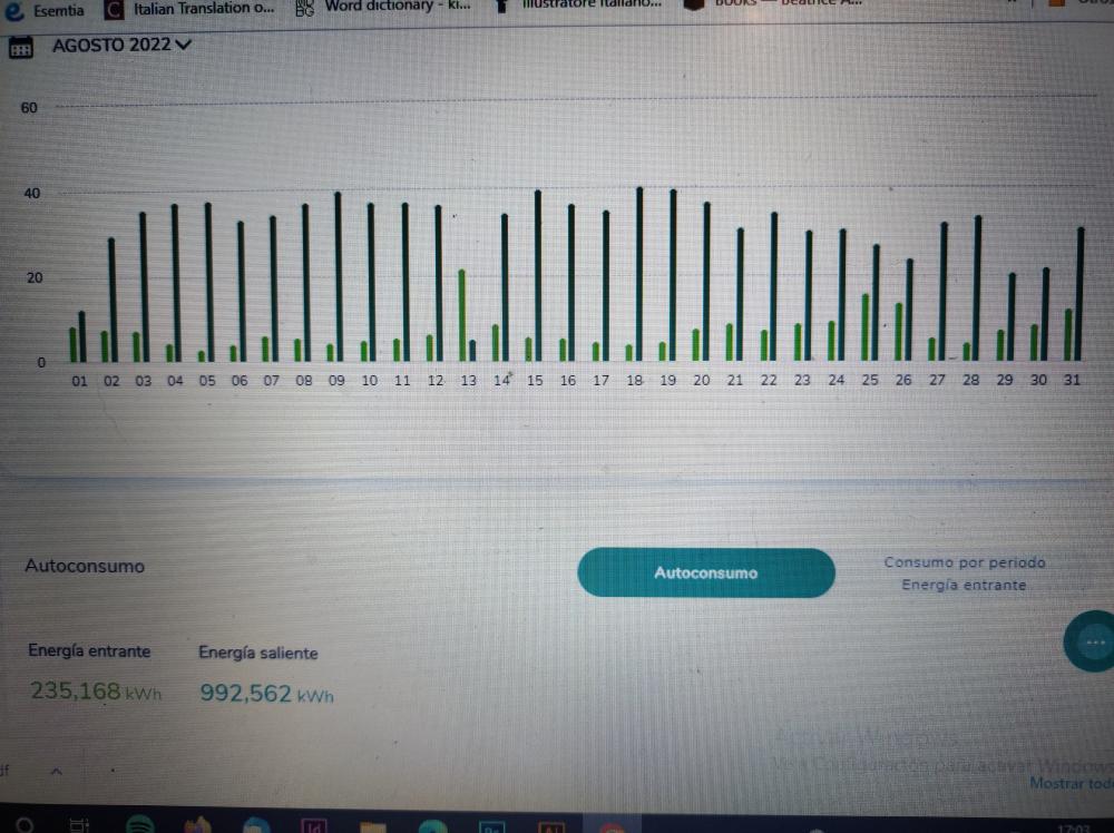

    trasteando en la pagina de la distribuidora me encuentro con esto:
    y ahora si que no entiendo nada, aparecen dos cifras diferentes para el mismo periodo, y ademas de las entrantes ninguna coincide con el consumo que me han facturado a mi los de helios

    Si sacas los datos desde autoconsumo es sin balance neto. Si sacas los datos desde consumo por factura es con balance neto ya hecho. El que sirve para facturas es el que tiene el balance neto hecho.
