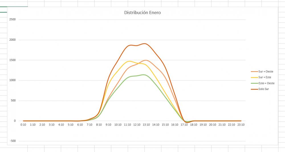

    Hola a todos,
    Estoy haciendome una pequeña herramienta en excel para calcular los ahorros esperados en solar en función de la producción, el consumo y si tienes baterías o no. Si la cosa consigo que quede medio usable la subiré aquí al foro pero de momento me surge una duda a la hora de hacer los cálculos y quería ver si alguién me podía confirmar que los hago bien. Os explico:
    Lo que hace la herramienta es:
    1. Permitirte definir el varios perfiles de paneles instalados con los datos de PVGIS (copy pasteando). Es decir, si tienes 5 paneles al este y 5 paneles al sur, por ejemplo y compararlo con otra configuración, por ejemplo 5 al este y 5 al oeste.
    2. Calcularte el gráfico de producción mes a mes y por horas y comparar las distintas configuraciónes (vease imagen más abajo para 4KW).
    3. Incorporar los datos de consumo real. En mi caso los de i-de de Iberdrola de un año determinado.
    4. Calcular el ahorro y plazo de amortización en función de todo lo anterior, con y sin tope de gas.
    Con el tope de gas tengo una pequeña duda puesto que los excedentes no consumen el tope de gas, entonces a la hora de calcular el ahorro mi lógica es la siguiente el tope de gas (sobre todo con los precios actuales) dobla lo que pagas, si pagas 70€ de consumo pagas otros 70€ de tope de gas (asumiendo que el precio sea similar)
    Con batería, al reducir lo que consumes de la red, tiene el efecto contrario, lo que ahorras es "doble". Si dejas de consumir, 5.5Kwh todos los días durante un mes (165 KWh al mes), asumiendo un 0.2Kwh para consumo y tope de gas, te ahorras 165*0.4 = 66€ de tu factura.
    Esto hace que con el tope de gas salga MUCHO más rentable invertir en baterías siempre y cuando se mantenga durante el tiempo de amortización. Os cuadra el razonamiento?

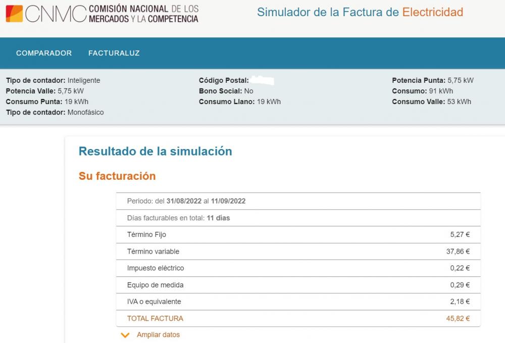

    Ahora mismo acabo de calcular el coste de la energía que llevo consumida en el mes de septiembre (del 1 al 11 incluidos) en el mercado regulado. Me sale el kwh con IVA incluido a 0,437€/KWh consumido...
    Ya echa cuentas, por cada kilowatio que dejas de consumir de la red...Cálculos ahorro con Tope de Gas-consumo-electrico-1-al-11-septiembre.jpg

    A 0.437 que sale el kwh de la red, echa cuentas lo que te ahorras dejando de consumir de la misma

    Pues ese es el tema que no tengo del todo claro. A mi, ahora mismo, con Endesa me sale a 0.15 el KWh + 0.19 el KWh que me han metido de tope de gas, el total es 0.34 el KWh.
    Esto, a día de hoy, me indica que realmente me sale más rentable seguir con esta tarifa sin compensación de excedentes, que pasarme a una con compensación de excedentes pero con el precio más alto, porque al final solo me saldría rentable si genero tanto excedente prácticamenete como consumo, es decir, al menos tener un 200% de producción, cosa que solo consigo en 4 meses del año.
