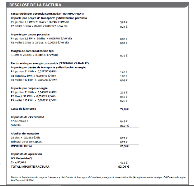

    Hola, y gracias de antemano por la ayuda.
    Estoy en PVPC con Iberdrola, en un par de semanas vienen a ponerme las placas (4.6 KW) y como supongo les pasa a todos pues la cabeza a tope de datos y mareado, pues a los dos meses mas o menos estas ya registrado y autorizado a verter a la red.
    Conclusión, que no se que hacer, si continuar con mi actual comercializadora (IBERDROLA PVPC) o cambiar a otra, soy nuevo en todo esto y no se que hacer vamos, ni pajolera idea al respecto ya que lees y todos te regalan el mundo y ves muchos escamados en el asunto.
    Después sale es concepto nuevo del tope del gas que no sabes si te lo aplican o no, y es un pico por lo que leo, aun sin saber que porcentaje aplican y sobre que.
    Agradezco cualquier colaboración, dejo foto desglose de la factura.

    Hola, estás en PVPC, no hay duda, sí o sí estas pagando la compensación del tope del gas, pues en el propio precio de determinación del PVPC se incluye desde el primer día.
    Lo que pasa es que no te lo ponen de formaexplicita. En ese epígrafe, que sólo es una línea y que pone: "Coste de la energía 73.16€" y que supone el 80% de tu factura, se mete casi todo.
    Te pongo el desglose del precio del kW para hoy a las 02:00 (varía cada hora), puedes consultarlo en la página de esios ree pvpc (todavía no me deja poner el enlace)
    MERCADO DIARIO E INTRADIARIO 0,18594 €/kWh <-- este es el famoso precio de la Subasta, para esa hora
    SERVICIOS DE AJUSTE 0,00547 €/kWh
    FINANCIACIÓN OS 0,00016 €/kWh
    FINANCIACIÓN OM 0,00003 €/kWh
    COSTE COMERCIALIZACIÓN VARIABLE 0,00617 €/kWh
    PEAJES Y CARGOS 0,00303 €/kWh
    PAGO POR CAPACIDAD - €/kWh
    EXCEDENTE O DÉFICIT SUBASTAS RENOVABLES - €/kWh
    EXCEDENTE O DÉFICIT MECANISMO AJUSTE COSTE PRODUCCIÓN 0,14997 €/kWh <--- este es el ajuste del tope del gas.
    Para esa hora, ya ves que de los 0,35 €/kWh, que cuesta en total, 0,15 corresponden al tope del gas.
    Por ejemplo a las 13:00 de los 0.28 € totales, el tope del gas eran 0.07€ y cada hora tiene un valor distinto.
    El día 7 de septiembre, a las 3:00 de los 0,31€/kWh, 0.11 era de la subasta y 0.19 de la compensación.
    El problema que ha creado con el tope del gas, es que ya, ni con una tarifa del mercado libre, sabes a cuanto vas a pagar el kWh. Puedes pactar un precio de 15 centimos, pero, y lo pone, a eso hay que añadir el tope del gas, la compensación, o el ajuste según RD 10 2022, da igual como lo llamen, es el tope del gas y todos los nuevos contratos lo incluyen, y sí, puede suponer mas, que el propio precio que tienes pactado.

    De la foto... el 73,16€ de donde sale?
    coste de energia??? como lo han calculado?

    Por lo que estoy indagando ese apartado es como el cubo de recaudación (o robo legal) dónde meten todos los cargos que les da la gana sin obligacion de explicarlo o decirte cuales son. Vamos, un ARRIBA LAS MANOS Y DAMELO TODO. Un atraco.

    Creo que hace un año y pico, lo cambiaron, antes si lo desglosaban, tantos kwh, a tal precio, en tal periodo.... suma y total. Lo quitaron cuando unificaron las tarifas y desapareció la tarifa con discriminación horaria (tarifa noctura). Ha habido bastantes quejas, pues no lo desglosan y no es facil saber cuanto pagas. Se supone que esos 73€, es el resultado de sumar cada una de las horas, las 720 horas que hay en un mes por lo que costaba el kWh a esa hora.
    Es cierto que en la página de la distribuidora puedes sacar tus consumos horarios, y en la de esios, el precio oficial de cada hora, y entretenerte en excel y calcularlo, pero es un poco demencial.
    Lo suyo es que al menos online pudieses acceder al desglose, y más cuando para tres o cuatro euros del coste de la factura, dedican dos páginas para explicarte, que si el nosequé es 0.000001255 euros kw, lo otro ... y lo gordo nada.
    Antes unas de las ventajas del PVPC, es que la compensación era a precio de PVPC, que era casi igual al que te lo cobraban a tí, menos unos peajes y algo más, pero si el kWh te lo cobraban a 45 centimos, el excedente tuyo, lo mismo te lo pagaban a 38 centimos.
    Ahora, el tope del gas, te lo cobran, pero en tus excedentes no te lo consideran, con lo que ha bajado mucho el precio al que te pagan tus excedentes....
    Vamos que no se si lo del tope del gas al final a los que estamos en PVPC y tenemos placas, lo mismo hasta nos es perjudicial.

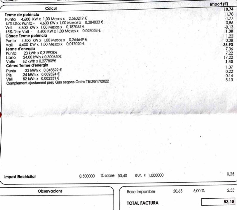

    Miniaturas adjuntadas Miniaturas adjuntadas Ayuda saber si ya están aplicando tope de gas-captura-pantalla-2022-09-09-16-01-25.jpg
