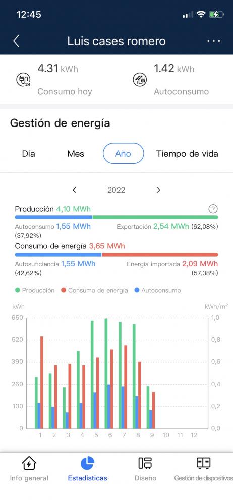

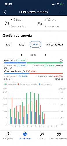

    feb 2022
    268
    Predeterminado Re: Subvención Comunidad Valenciana (IVACE). Información.
    Vale.
    ¿Cuando se habla de energía consumida es la suma de energía importada más autoconsumo?
    Según mis datos de Fusión Solar
    Subvención Comunidad Valenciana (IVACE). Información.-0cfae3bd-ad8a-448d-9ad0-e63ec1f8c47a.jpg
    Mi consumo total es el 89% de la producción, podría estar dentro del margen, pero me tendría que olvidar de ampliar la instalación.

    feb 2015
    205
    Si es la suma de las 2 y para ampliar tendrías que tener un mayor consumo. Los datos de ahora sirven para testear tus consumos y cambiar hábitos para estar dentro del margen
