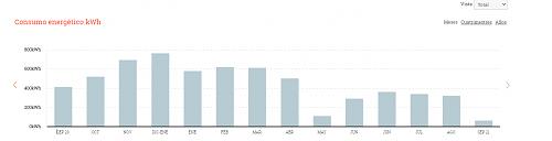

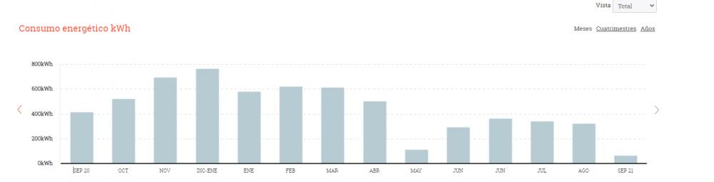

    Buenas tardes a todos,
    vivo por la costa Asturiana y estando un poco harto del precio de la luz y demás, estoy sopesando aprovechar las subvenciones y montar una instalación de placas solares en mi vivienda habitual.
    Bien, el año que mas consumí fueron 5800Kw/h , vivo en una zona rural aislada, mi casa es antigua y absolutamente todo es eléctrico.
    El día que mas consumí fueron 25kw/h y el mes que mas consumo hice fue entre Dic-Ene con 760Kw/h.
    Pues bien, mi idea era comprar un kit de 10kw, compuesto de 18 paneles de 540W, inversor huawei SIN batería.
    ¿Por qué sin batería? Quiero beneficiarme de las llamadas baterías virtuales, para mi son el futuro ahora mismo, según mis cálculos, me compensaría el excedente del verano con el del invierno.

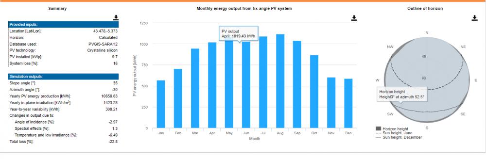

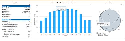

    Pero me asaltan varias dudas:
    1- Mi casa tiene el 30% del tejado al sur -30º azimut y el 70% restante al otro lado (NE) , solo dispongo de 25m2 en el lado sur aproximadamente para hacer esa instalación que ocupa unos 50m2. ¿Hay algún tipo de soporte que me permita seguir elevando el lado que da al sur, apoyando los soportes en el lado norte? No se si me explico.
    2- ¿El mantenimiento es muy costoso?
    Irán surgiendo más a medida que vaya avanzando esto me supongo.
    Os dejo el cálculo de 10kw en mi casa.
    Los consumos mes a mes del año pasado:

    Predeterminado Re: ¿Me ayudáis con mi instalación? Consejo para novato.
    Mejor no levantes los paneles sobre la cubierta.
    Es
    Complicarse mucho para mejorar poco.
