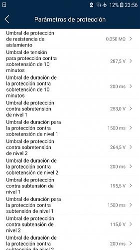

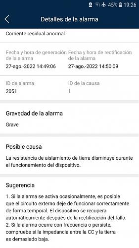

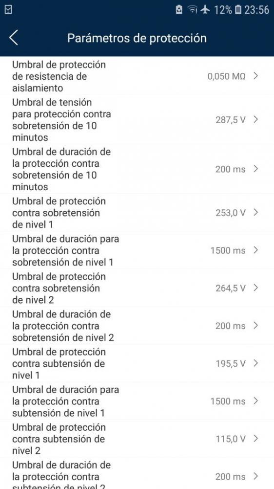

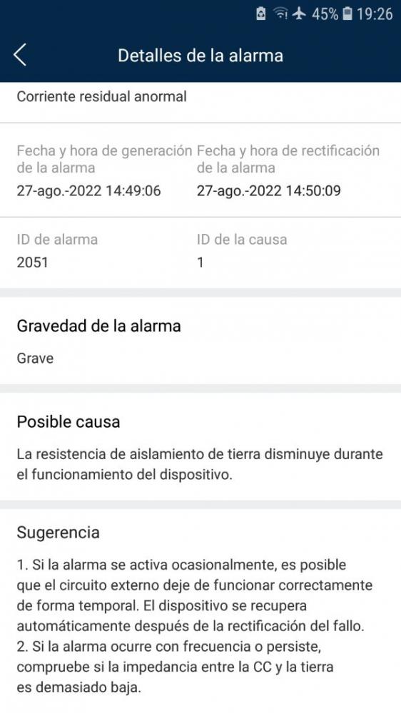

    Tengo una instalación solar con un Inversor Huawei SUN2000-5KTL-L1 5000W, sin baterías y conectado a la red. Con cierta frecuencia (cada 2 días, incluso 3 veces en un mismo día, aproximadamente) salta la alarma 2051 (corriente residual anormal), según aparece en la imagen siguiente, el inversor se para y se rearma rápidamente, como en 1 minuto. En los parámetros de protección, que también os pongo una imagen, aparece el primero "Umbral de protección de resistencia de aislamiento". Yo no tengo conocimiento de este tema, ¿me podrías informar si cambiando algo este parámetro u otro, se podría solucionar algo las alarmas?.
    Un saludo y gracias.
    Julián

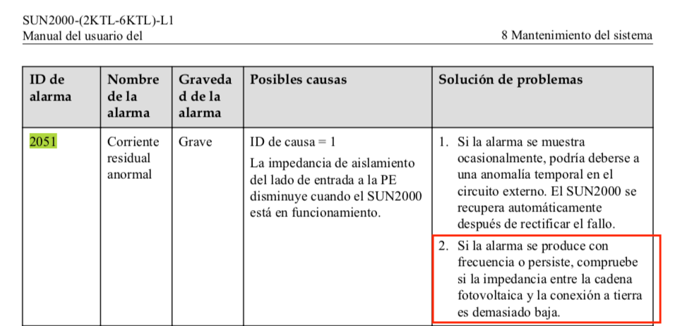

    Parece ser que tienes algún problema con la toma de tierra.
    Te recomiendo que contactes con tu instalador para que lo revise.
