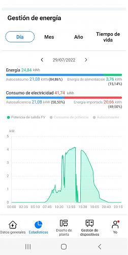

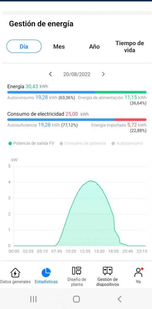

    Predeterminado Interrupción producción inversor

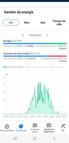

    Tengo una instalación trifásica con un inversor Huawei modelo SUN2000-4KTL-M1. El inversor suele funcionar con normalidad con una producción que replica una campana de gauss. Con la potencia que tengo instalada durante el mes de agosto la producción diaria suele estar en torno a 30 kw. Sin embargo, hay algunos días que el inversor tiene interrupciones en la producción (durante este mes hasta hoy he tenido problemas 4 días y los otros 20 días ha funcionado correctamente) que hace que la producción en estos 4 días se haya reducido entre un 10% y un 25% dependiendo del día.

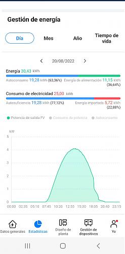

    Adjunto unas gráficas con un día de producción normal y otra con dientes de sierra que se corresponden con las interrupciones.
    Interrupción producción inversor-screenshot_20220824-233829_fusionsolar-2.jpg Interrupción producción inversor-screenshot_20220824-232606_fusionsolar-2.jpg
    Indicar también que este mes estoy fuera de mi domicilio habitual por lo que mi consumo en la vivienda es el mínimo (la información de consumo que reporta la app y que aparece en la imagen no es correcta).
    Según me indica la empresa instaladora este parón, o reducción en el rendimiento, se debe subidas de tensión en la red que hace que el inversor se pare para no sobrecalentarse. Me recomiendan modificar el umbral de protección contra sobretensión con el consentimiento de la empresa distribuidora.
    Me gustaría saber si alguien ha tenido algún problema similar y como lo ha solucionado.

    La campana con dientes de sierra parece la típica de un día de claros con nubes. ¿Seguro que fue un día completamente soleado?
    Si es problema de tensión, mira en el foro que hay varios hilos que hablan de como subir el límite en la configuración del inversor.
    Si no te aparece el consumo de la vivienda, hay un problema con el sistema de medición.

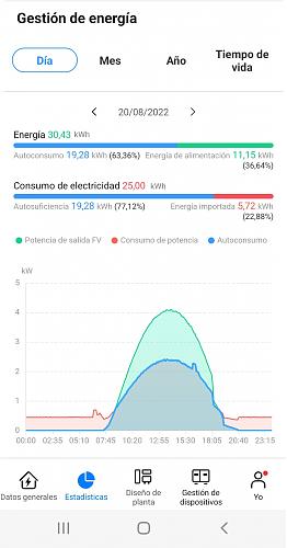

    Buenos dias Lextor, no se si cuando te refieres a que la informacion de consumo que aparece en la grafica no es correcta porque no estas en la vivienda y tendria que ser minima o como se observa en la imagen de la App que tienes desativada en la aplicacion el consumo y el autoconsumo.

    Hola Nikbry,

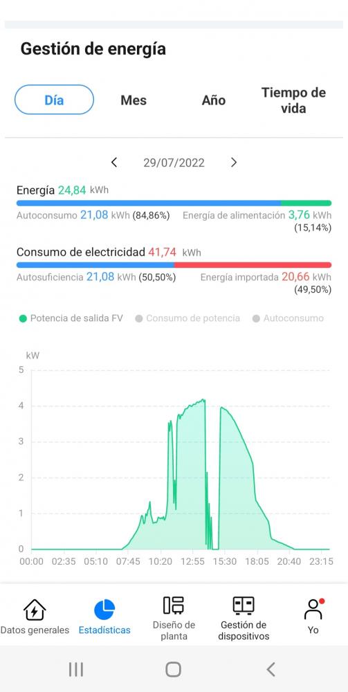

    No, no han sido días con nubes. Incluso he tenido algún día de parón total (adjunto imagen) durante cerca de una hora con un día completamente soleado en plena ola de calor.
    Gracias por tu respuesta, buscaré en otros hilos sobre la configuración del inversor.
    Respecto a la medición, efectivamente tengo un problema que también estoy intentando solucionar y que ya he comentado en otro hilo.
    Cita Iniciado por enrique10 Ver mensaje

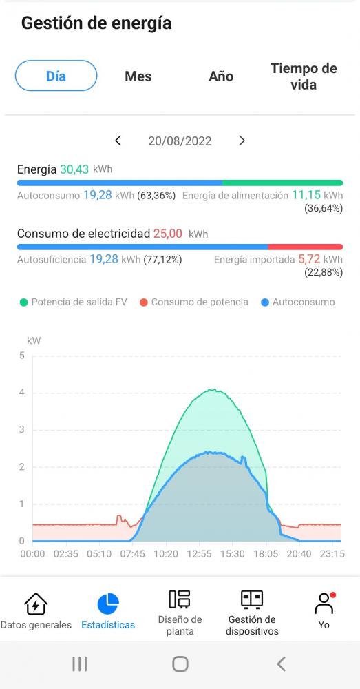

    Hola Enrique,
    Sí, desactivé la gráfica de consumo y autoconsumo para subir la imagen.
    Me refiero que al estar fuera de la vivienda no estoy consumiendo apenas y sin embargo en app solar aparece una curva consumo y autoconsumo errónea tal como se puede ver en esta otra imagen.
