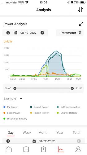

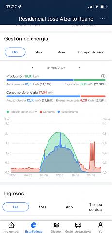

    Hola a todos,
    No entiendo la grafica de estadística diaria de la app de fusón solar. La curva de autoconsumo siempre va paralela a la de producción y no deberia ser asi, no? es decir la curva de producción podria ir en aumento según avanza el sol y el autoconsumo podria ser lineal. Alguien me puede explicar??

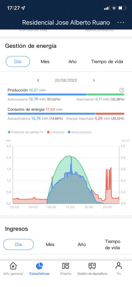

    Yo en la grafica veo una curva de producción (verde) por encima de la curva de consumo (rojo). Lo que sí va paralelo al consumo es la curva de autoconsumo (azul). Además en las estadísticas te indica que has producido 18,87 kwh de los cuales has autoconsumido 12,76 kwh y exportado 6.11kwh

    No, son temas distintos. Los datos de la gráfica que comentáis los entiendo. Lo que no entiendo es que la curva del autoconsumo vaya de la mano de la de la producción. Es decir que según aumenta la producción, aumenta el autoconsumo automáticamente. No se si me explico

    Predeterminado Re: grafica app fusión solar
    ¿Entonces quieres decir que la gráfica de autoconsumo no se corresponde con los consumos que tienes en la vivienda? ¿Has hecho la prueba de dejar de consumir durante unas horas para ver cómo responde la gráfica?
    Tienes razón. No recordaba haber comentado lo de la gráfica...
    No he hecho la prueba, pero es que no es necesario. No tiene lógica porque yo no voy aumentando el consumo según aumenta la producción. Por ejemplo, cada mañana a las 11 comienza a funcionar la bomba de la piscina. Lo demás sigue todo igual. Standbys y si acaso que enciendas cafetera o microondas un momento. Pues debería haber un salto de autoconsumo a las 11 y luego mantenerse ahí, no seguir subiendo en paralelo a la producción. La gráfica tiene la misma forma cada día. La única diferencia es que si ponemos lavadora o lavavajillas si salta un pico hacia arriba. Y en cuando termina el pico desaparece. Eso sí es lógico.

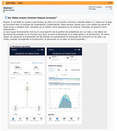

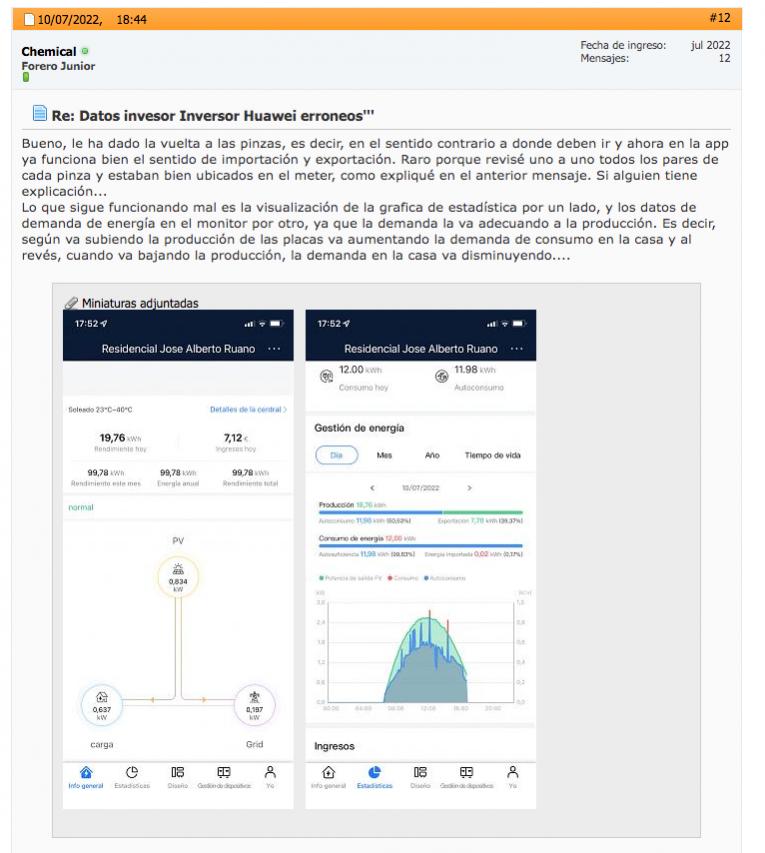

    Algo debe haber. Como ya dije en el otro hilo, ya tuve que cambiar la posición de las pinzas al contrario de como es lógico ( estaban bien puestas, con la flecha hacia el cuadro de la vivienda) y solo entonces empezó a msrcar bien la dirección de las flechas de Consumo de red o volcado a la red en la app.
    Voy a ver si se digna a venir algún técnico a revisarlo

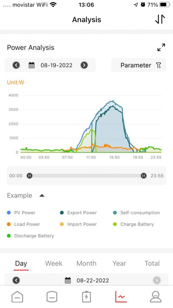

    adjunto mi grafica de un dia que exporté a la red para ver lo que daban de si mis placas. En Offgrid es complicado ver los limites.
    en azul electrico la produccion
    en naranja el consumo de la casa
    los verdes son de la bateria, el claro es carga y el oscuro descarga
    los otros azules exportacion (que sigue la linea de la produccion pero justo por debajo, restando el consumo de casa) y el autoconsumo que se solapa con la produccion a partir de las 11:50 que es cuando abri el grifo hacia la red.
    ese "autoconsumo" tampoco lo entiendo, pues no es ni la exportacion ni lo consumido en casa.
    Creo que quien hace los graficos no acaba de saber que titulos poner a las cosas.

    Pues te hace lo mismo que a mi. Fijate como luego cuando cae en picado la producción cae también el autoconsumo

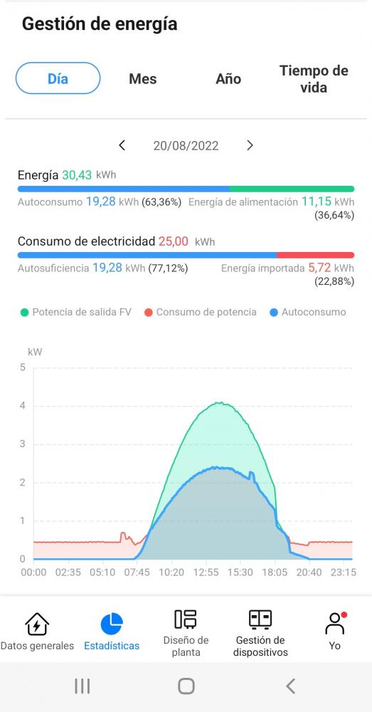

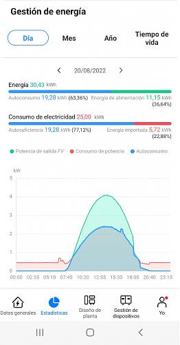

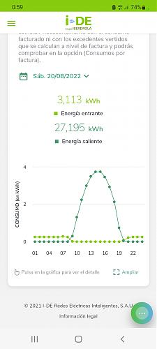

    A mi me ocurre lo mismo que a chemical. La curva de autoconsumo sigue una campana similar a la de producción. En mi caso el caso es curioso porque además estos días estoy de vacaciones y el consumo es mínimo por lo que la información es errónea.

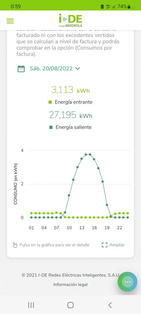

    Adjunto también la información que aporta la distribuidora en la que se puede comprobar que si tuviera ese consumo que indica fusión solar el vertido a red no podría ser tan alto.
    Según la explicación de la empresa instaladora es que tengo una instalación trifásica y tengo descompensación entre las fases que provocan estos errores de información en fusión solar.
    Lo cierto es que la explicación no me convence demasiado y estoy intentando averiguar la razón por lo que ocurre esto.
