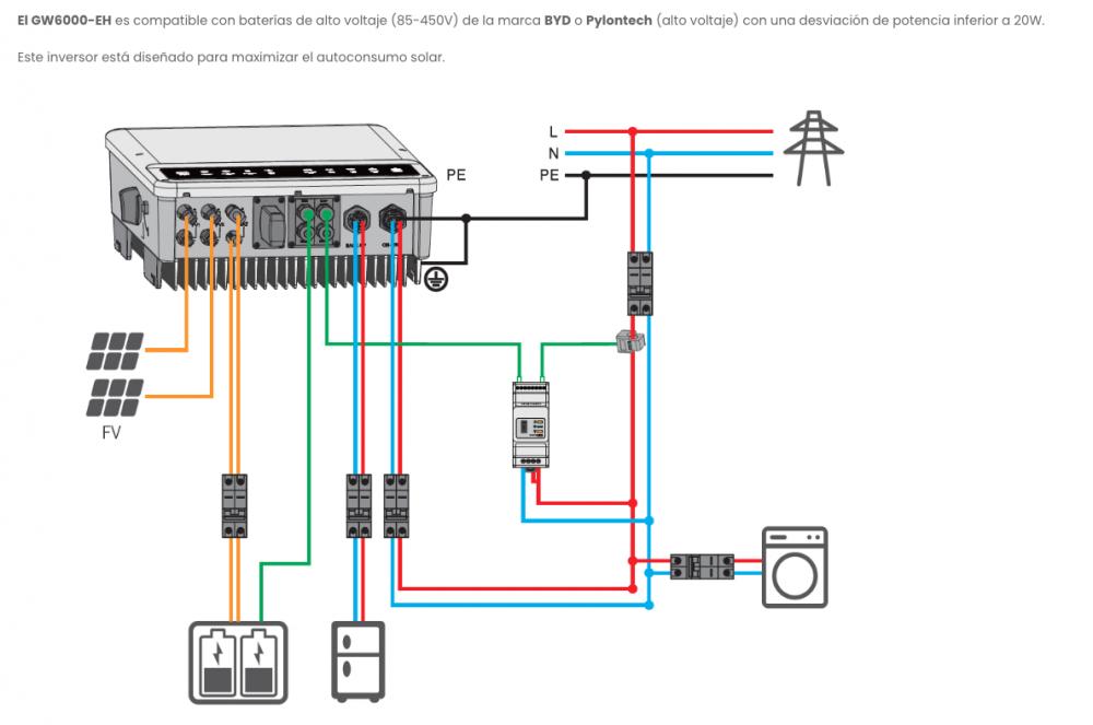

    Desconozco el inversor Goodwe, pero ¿podría ser que el inversor tuviera una alimentación independiente directa de las cargas críticas/backup? Ese consumo directo desde el inversor supongo que no lo vería el Shelly...
Nombre: Screen Shot 2022-08-18 at 15.01.34.jpg
Visitas: 77
Tamaño: 52,0 KB
    Es lo que pienso, puesto que se pueden ver tanto los consumos del backup como de la salida principal de forma independiente.
    La pinza del meter de Goodwe debe ser para controlar la parte de la red eléctrica, tanto lo que usa como lo que inyecta. Pero el consumo de la vivienda lo da directamente el inversor.
    Es lo único que se me ocurre.
    Y luego claro, que seguramente el inversor se lleve algo de energía para todo el proceso de conversión y ya incremente esa diferencia con el Shelly que por así decirlo está midiendo únicamente la parte de la vivienda.
    Igual probaré a mover alguna de las pinzas para poder ver como se comporta. El esquema que has puesto ya lo había visto, y ahí parece que está puesto detrás de lo que podemos interpretar como el general de la vivienda. En mi casa está justo antes de cualquier diferencial e incluso del ICP. Y como ya he dicho, el Shelly está entre el ICP y el diferencial general.
