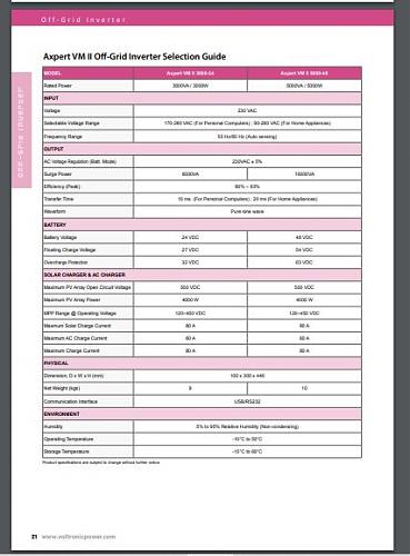

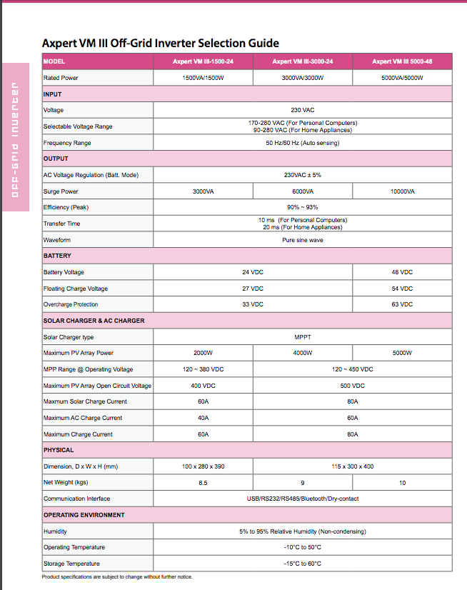

    El Aexpert VM III es de 5kW FV también y en su manual no dice nada de un estabilizador.
    https://autosolar.es/pdf/Manual-Volt...pert-VMIII.pdf
    Dudas en ampliacion de instalacion fotovoltaica.-screen-shot-2022-08-21-12.07.44.png

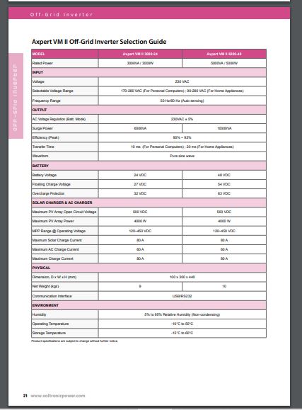

    Supongo que será un error del manual que he mirado yo.. Tiene mas sentido que sea de 5000, de todos modos.
    Lo del estabilizador lo indican el una de las web españolas en la que lo venden.
    De todos modos, parecen casi identicos en prestaciones.
    Edito: Veo que los datos que he puesto son del VMII y no del VMIII.
    De todos modos, lo de recomendar el estabilizador para la carga con generador en la web que te digo lo recomiendan para el VMII y VMIII
    Miniaturas adjuntadas Miniaturas adjuntadas Dudas en ampliacion de instalacion fotovoltaica.-vm2.jpg
