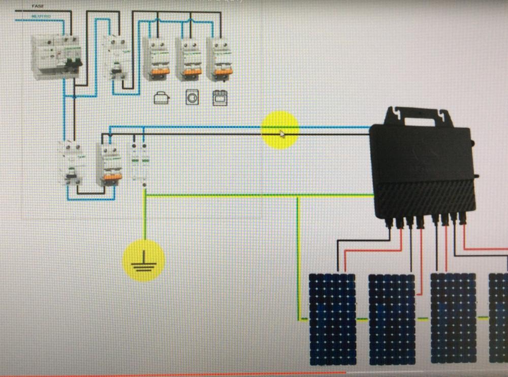

    Buenas tardes: ando confuso con el orden de posición de la protección de mi microinversor. De antemano quiero aclarar que no voy a poner un medidor de watios tradicional, pues usaré un Shelly EM.
    Mi duda es acerca del orden de colocación de los elementos, pues en algún vídeo la salida al IGA de la casa es desde el diferencial del cuadro de protección del microinversor, y en otros es desde el magneto.
    Como microinversor que es necesita corriente para funcionar.
    Aqui os mando una de las opciones.

    En mi opinión el orden es: inversor-sobretensiones-diferencial-magneto-puntos consumo.
