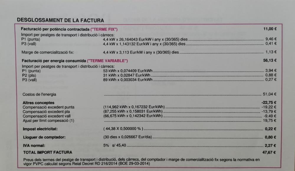

    2 meses con compensación en EnergíaXXI pvpc y aparece el maldito término ajuste limite compensación que reduce tus euros de excedentes, en principio pensaba que era para no sobrepasar tus euros de energia consumida, pero no, parece ser que EnergíaXXI solo te compensa tus kwh de energía consumida al precio de excedente y el resto de excedentes los regalas o algo así.
    No entro en el mercado libre, ya que las condiciones son un acuerdo de la empresa contigo, pero en el mercado regulado, las condiciones se establecen por ley.
    Mi pregunta muy concreta es la siguiente, los que estáis con compensación en pvpc, mercado regulado, en otras compañías que no sean ENERGIAXXI (IBERDROLA, NATURGY,...) os ocurre lo mismo ?

    No se como subir una imagen de la última factura,pongo los valores totalizados de la parte variable a mano, a ver si podemos aclarar el tema de la compensacion:
    Peajes transporte ,distribucion + cargos: 5,09 €
    Coste Energia: 51,04 €
    TOTAL ENERGIA 56,13 €
    Compensacion excedente punta+llano+valle: -42,5 €
    Ajuste por limite compensacion: 19,75 €
    TOTAL COMPENSACION -22,75 €
    Al final,lo consumido 51,04 menos lo compensado 22,75 son 28,29 € que es lo que me cargan de variable.
    No entiendo el valor de ajuste por limite de compensación,para mi tendria que ser 0€ ya que el valor consumido es mayor que el excedente ,por lo que no hay que ajustar nada,es lo que yo entiendo como compensación simplificada,pero igual estoy equivocado y agradeceria que me lo explicaras...
    Este no es un error puntual de mi factura,mira por la red y veras un monton de reclamaciones a Energiaxxi por este tema y por eso la pregunta de este hilo,a los que estais en Iberdrola,Natrugy,etc...en pvpc,os pasa lo mismo ?
    Para mi,estoy regalando ,en este caso,el ajuste por limite de compensación...
    Adjunto captura,que ya veo como se hace,

    Algo hay mal con esa factura, en mi caso la compensación nunca llega a cubrir el 100% del Coste de la Energía (1 o 2 € de diferencia), pero esa diferencia es muy grande.
    Pon una reclamación.

    Falta en la factura por ver el consumos en punta, llano y valle.
    Yo cuando estuve en PVPC al iniciarme en el autoconsumo la compañia que contraté en aquel momento me restaba los excedentes en función del periodo de consumo, es decir si el gasto en energía en punta eran 10 euros y mis excedentes en punta eran 30, solo me compensaban por los 10 euros de la energía y pèrdía 20 euros. Mirá a ver si van por ahí los tiros. A partir de que me cambie al mercado libre primero en Endesa y ahora en Iberdrola el computo de los excedentes es por su totalidad.

    No tiene pinta de ser eso, ya que en P1 y P2 ha generado más del doble de excedentes, en P3 sí tiene un déficit de 23kWh, pero que no justifican los €19,75 que le restan.

    Bueno,hoy tengo cita en la oficina de EnergiaXXI,supongo que no servira de nada...he tardado 4 meses en activar la compensacion !!!.
    Para el calculo que tu comentas,miro a ver si lo puedo hacer,seria obtener consumo y vertido de cada hora ,precio hora consumo y excedente y calcular € por hora de todos los dias del periodo de facturacion,
    Obtener sumatorios punta, llano y valle y de cada periodo,calcular el posible ajuste por limite de compensación...No?
    Miro a ver si puedo obtener los datos de la distribuidora...

    Efectivamente, en la distribuidora deberías poder descargarte un archivo con todas las lecturas en formato csv. Luego en la web de https://www.simuladorfacturaluz.es/c...r-factura-luz/ puedes subir el archivo y comprobar...

    Genial el simulador,he subido el csv y sale como la factura (alguna minima diferencia en los calculos) ,pero compensando todos los excedentes 42,5 € ,ajuste por limite de compensacion igual a cero,bueno,tampoco sale ese termino en el simulador.
    Utilizando los consumos por tramos que da el simulador ,he hecho el calculo por tramos y en punta y plano limita los excedentes aprox 8 € en total (porque son mayores que el consumo) ,por lo que compensan 34,5€ en total
    La factura de EnergiaXXI ,limita 19,75€ , por lo que compensan 22,75€ en total y que no coincide ni de lejos con los calculos anteriores...No se,he puesto una reclamacion en la oficina de EnergiaXXI
