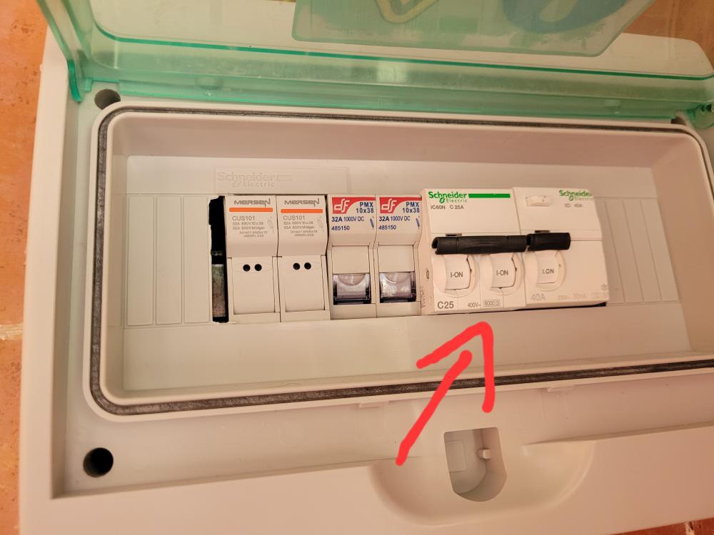

    Predeterminado Me salta el magnetotérmico de 25a
    Hola chicos, tengo 18 paneles sunpower de 400w en un inversor de 5kw huawei, pero desde hace un par de semanas llevo 3 cortes porque salta el magnetotermico cuando mas producción hace y coincidiendo cuando también hago un gran consumo. Me pregunto si el fallo es que deba ir uno de mas amperaje, alguno purde ayudarme?
    Adjunto una foto del cuadro y el magnetotermico que me salta.

    Supongo que es el magnetotérmico en la salida del inversor. El 5KTL puede llegar a rendir 5500W.
    El magneto de 25A a 230V tendría un umbral de disparo de 5750W. Puede ser que en momentos puntuales se dispare si estás a máximo rendimiento y hay fluctuaciones de voltaje....
    El magneto tiene por objeto proteger también el cableado que va aguas abajo. Consulta con tu instalador si la sección de cable permite poner uno de 32A.
