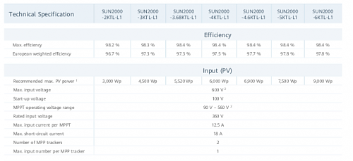

    Hola, tengo 6 paneles de 450w instalados en un string en un agua del tejado y quería añadir 3 más al otro agua del tejado en el otro string que tengo libre. Llegaría al voltaje mínimo para que arranque incluso en un día nublado con solo 3 paneles o necesitaría alguno más?
    Inversor Huawei Sun2000 3 ktl
    Muchas gracias!

    Si te caben 4 mejor. Con 3 es posible que te funcione, ya que arranca a 100V y el MPPT se supone que incluso en días nublados, subirá voltaje a costa de bajar intensidad...

    Yo creo que el problema es que con 4 en esa orientación igual supera el Voltaje máximo del inversor.
    Yo estoy en la misma tesitura.
    Tento el mismo inversor y 6 paneles de 415 y al oeste podría poner 3 mas y no se cuales poner para que el inversor arranque sin problema.
    Con 10 (6+4) paneles de 415/450W ( VOC < 50V) no vas a llegar a los 560V. Normalmente rondarán los 400V. Y por potencia tampoco hay problema ya que el 3KTL acepta hasta 4500W según ficha.

    Yo mi duda era que no arrancara un string por no llegar al voltaje mínimo sobre todo cuando haya alguna sombra. El máximo de pontencia doy por hecho que no llega sobre todo al estar los paneles en dos orientaciones, es decir nunca van a estar a tope todos a la vez. Por cierto gracias a Nikbry por su respuesta!
