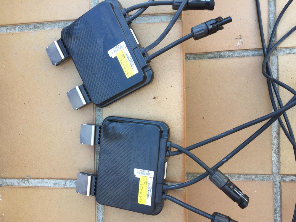

    juandamm está desconectado Forero Junior
    sep 2022
    Predeterminado Re: Inversor Huawei y optimizadores Tigo
    A mi me instalaron 8, uno en cada placa, no se si son de 500 o de 700, la cuestión es que se me han petado dos de 8, es decir un 25%, estoy peleando con el instalador, porque ademas estos optimizadores no están monitorizados por el inversor Huawei, alguien sabe por que puede ser, y como se pueden monitorizar.
    Si no los monitorizas, no sabes si están funcionando o no, que es lo mismo que ponerlos o no, pues yo no se desde cuando estaban quemados, y hay más de uno quemado en el foro
    la instalacion tiene 8 meses
