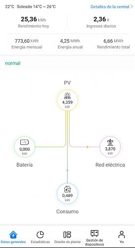

    Esta noche habían avisado que iban a realizar actualizaciones en la aplicación.
    Hace un rato al levantarme y conectarme a la aplicación con el móvil me he encontrado que en la pantalla de datos generales no se muestra el porcentaje de carga de las baterías. Si se muestra la potencia de carga o descarga que están teniendo. Si se pulsa sobre el circulo de los datos de la batería si se abre una ventana emergente que da los datos de esta, incluido el porcentaje de carga.

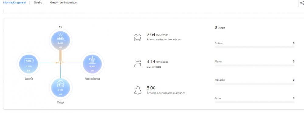

    En el programa del ordenador vía web también aparecen novedades como los cambios en los colores de los círculos, que por cierto en mi ordenador se ven peor que en la versión anterior. En este caso el circulo de la batería si muestra el porcentaje de carga.
    No se si la falta del porcentaje de carga de las baterías en la aplicación de móvil será algo que afecte a todo el mundo o a los que tenemos determinados modelos del telefono. Si el fallo es generalizado supongo que lo corregirán enseguida, pero si solo nos afecta a algunos, habrá que comunicarlo para que lo corrijan. Yo tuve hace meses un problema con el modo oscuro en mi móvil, que solo afectaba a algunos modelos de teléfono, y cuando lo comunique los corrigieron en la siguiente actualización.
    Muestro un sector de la nueva pantalla de inicio:

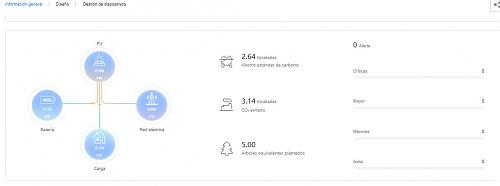

    Hola de nuevo:
    Sigue presentándose en el móvil el fallo de no mostrar la carga de las baterías.
    Alguien más ha observado el mismo problema.

    Predeterminado Re: Cambios en FusionSolar de Huawei
    Pues a mi me va perfectamente la aplicación

    Gracias por la respuesta.
    Posiblemente influya el modelo del teléfono. Ya tuve un problema con el modo oscuro que otros no tenían, en una versión anterior.
    Afortunadamente no tiene importancia porque al pulsar sobre el circulo de la batería me da los parámetros de ella, incluida la carga que tiene.

    Tambien influye el tamaño de letra o de elementos de la pantalla que hayas seleccionado en ajustes del movil

    Hola de nuevo:
    He leído en otro hilo que alguien que tenia el problema que he citado lo ha resuelto actualizando la aplicación.
    Yo también he actualizado la aplicación y el problema ha quedado resuelto. Ya dentro del circulo aparece el estado de carga de la batería.
