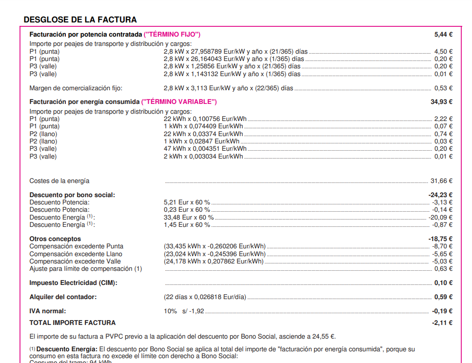

    Te equivocas, coge una factura donde te hayan pagado excedentes, y verás que te liquidan el IVA a si el saldo es negativo a tu favor. Te pongo la mía de principios de año, pero es que no me llegan el resto
    nos perjudica que bajen el IVA-27516d1651328232-mis-calculos-excedentes-pvpc-correctos-27285d1651328232-mejor-tarifa-electrica-.png
    Como ves, me están 'pagando' el IVA del saldo neto, si te salen 1,9 euros, te pagan 0,19 al 10%, en otras facturas he visto algo parecido. Pues al que le salgan -100 euros le pagarán 5 euros en vez de los 21 si estuviera al 21%

    ¿Qué comercializadora es?
    aunque aquí la pregunta sería ¿no te han llamado los de Hacienda todavía? Llegarán, no te preocupes...

    Yo creo que es correcto. Si te abonan un dinero tambien te han de abonar el impuesto correspondiente
