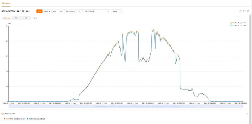

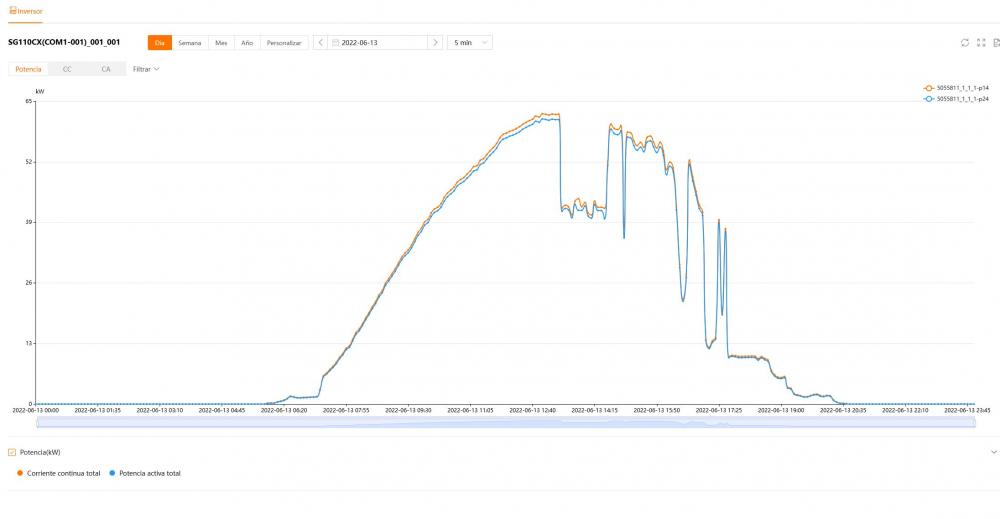

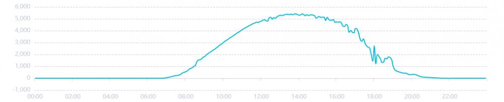

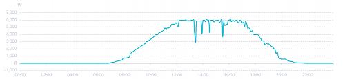

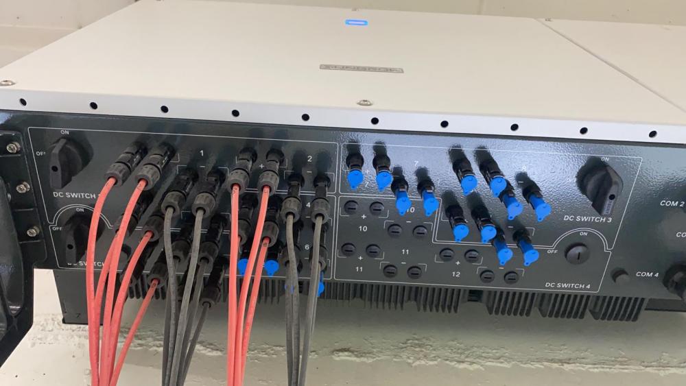

    tengo una duda sobre una instalación que nos han hecho a una nave industrial; voy a decir como está hecha a ver si algún alma bienavenida me dice si está correctamente o no.
    -Hemos instalado 180 paneles de 450w.. total 81,0Kw.
    -Estructura coplanar de 18º sur-oeste, sin sombras. En Toledo.
    -Paneles limpios.
    -Le hemos puesto un inversor de 110 de Sungrow por si queremos ampliar (posiblemente si) en el futuro.
    El tema es que la producción nunca pasa de 62Kw y he visto que de las 12 entradas del inversor solo están utilizadas 5...
    Puede ser que por ahorrarse cable en la instalación no está "bien repartida la entrada" y no pasa de esos 62kw sobre los 81kw posibles? Tengo estas imágenes de la curva de la semana pasada que hizo mucho Sol...el hueco de las 14:00 a 15:30 es la comida.

    Deduzco que si la producción se ajusta a la demanda (por la caída en el hueco de menor actividad de la comida...),debe de estar configurado con inyección cero ? Entonces es más complicado saber cual es el máximo de producción de la instalación.

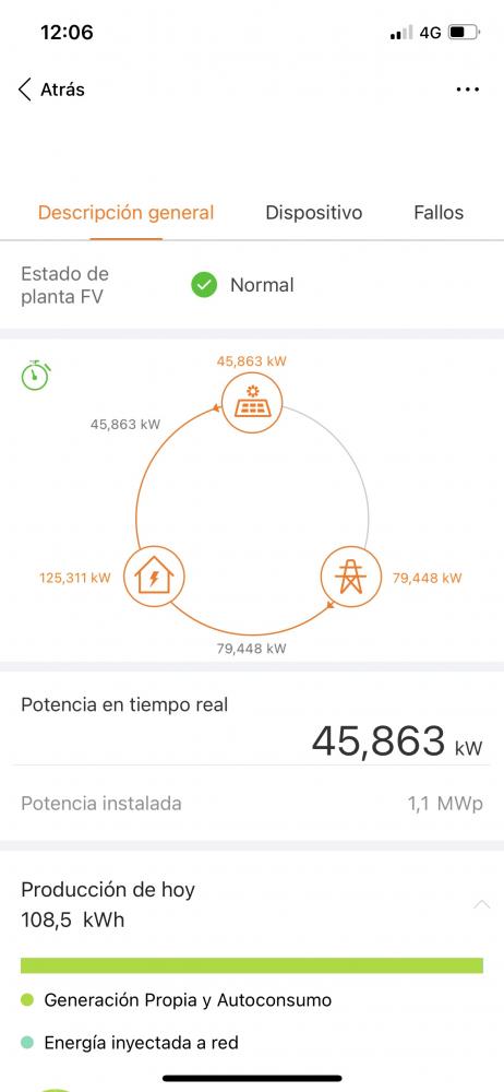

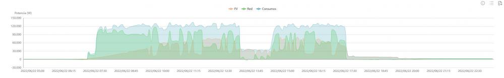

    El consumo "habitual" es de unos 120kw, a no ser cuando se paran las máquinas por algún motivo (comida, bocadillos, parada de alguna máquina...) por lo que siempre se ha necesitado coger energía de la red, salvo cuando bajase el consumo por debajo de los 60kw que se ve el pico para abajo.
    Pongo por ejemplo lo que se está produciendo y consumiendo ahora mismo.

    a los 81 NUNCA vas a llegar. Quien te lo dijo? Solo puedes llegar a esa producción es momentos PUNTUALES. Ahora en verano con el calor la producción baja, y repito, con sol y calor no vas a ver los 81MW. Tu producción no esta muy mal

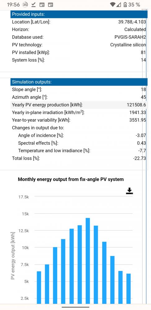

    En la herramienta PVGIS, con tus datos me da unas pérdidas del 22,7%.
    Eso son unos 18kwp sobre los 81, o sea, unos 63kwp quitando las pérdidas.
    Ni tan mal.

    Las graficas tienen un bajón de producción en el mismo sitio, mismo patrón, raro, raro, al mediodía y a las ultimas horas de la tarde. Has comprobado que no tengas sombras a esas horas? Ojo es no tiene que ver con la producción pico,

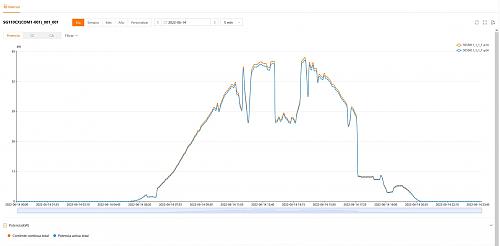

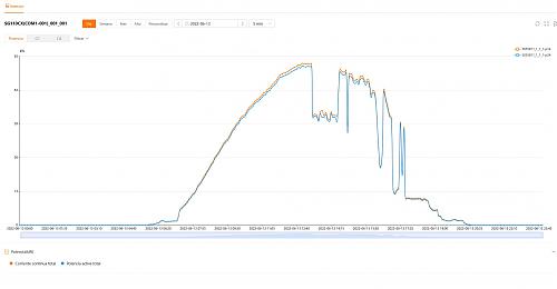

    Ahora gracias a las respuestas y que me voy informando más (esto es un mundo, como todas las cosas al fin y al cabo), los días en los que me "asusté" por la baja producción han sido los días de muucho calor (40º). Ahora ha ido bajando el calor (yo pensaba que el calor era bueno) y veo que la produccion va subiendo (ya se poner la gráfica de produccion con consumo )
    Aquí se ve lo que llamaba la atención de la bajada: es porque en esa hora y media paramos para comer y el consumo baja y como no vertimos pues baja también la producción.
    Por lo que veo la instalación parece correctamente hecha de cara a "entrada de cables", que es lo que me preocupaba porque pensaba que eran pocos... ahora bien, lo que estoy viendo es que si tengo el inversor de 110Kw (me lo pusieron porque no había de 80kw) y tengo 81kw de paneles... y viendo la produccion en los diferentes tramos horarios me puedo "aprovechar" de tener ese inversor y poner hasta unos 140-150Kw? porque se que el límite de produccion por el inversor estaría en 110kw, pero ahí solo llegaríamos unos ratos del día, y quitando esas puntas de produccion (2-3horas de días soleados) el resto del tiempo estaría sacando más produccion y al tener el inversor ya puesto "solo" está el coste de los paneles... es más... creo que algún grupo de paneles se debería poner hacia la otra cara de la nave (este) para que produzca más por la mañana e ir compensando, a no ser que algo de mi deducción sea errónea. De todas formas como se echa en falta buenos profesionales-comerciales que expliquen las cosas, porque van a vender, salvo casos aislados, aunque esto ocurre en todos los sectores.

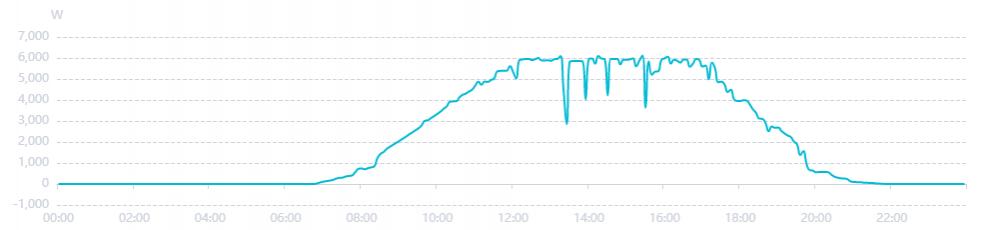

    Es perfectamente factible, por no decir que se suele hacer eso en instalaciones.

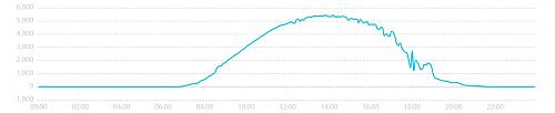

    Por ejemplo en la mía se nota mucho. Esto es debido a que no hace un calor constante (con nubes muy leves) pero la inclinación del sol y irradiación es muy buena.
    Si busco un día de sol y mucho calor como ves no tengo esa línea plana característica que muestra el tope del inversor.

    AL final es como lo comentaba, es una producción normal para esa instalación. Ahora también has dado el motivo de la bajada de producción al medio día. Tiendo esa bajada que coincide con la maxima produccion de las placas, si puedes sobredimensionar la instalación, pero con ese dato te conviene colocarlas orientando las nuevas placas la mitad al este y la otra mitad al oeste, ya que de colocarla orientadas sur lo unico que conseguirias es tener mas produccion en las horas centrales del dia que es justo cuando menos consumes
