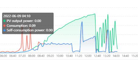

    Predeterminado Oscilaciones de potencia cuando paso de 4KW
    Buenas foreros.
    Tengo un problema en una instalación recien puesta. Resulta que cuando paso de 4KW empiezo a tener fuertes fluctuaciones de potencia.
    La tension media de la red son 250V. y el inversor me da alarma de tension muy alta. El punto de corte lo tengo en 260V durante 1500ms.
    Esto ocurre siempre y cuando apenas tenga consumo, esto es, que la mayor parte de la energía la vierta a la red. En el caso de que el consumo sea elevado y vierta poco a la red. La curva de potencia es una campana muy suave.
    Desde el inversor al cuadro tengo 12m con cable de 6mm2 y del cuadro al contador 8m con 6mm2. Del contador a la acometida 8m con cableado de aluminio de suficiente espesor.
    La caida de tensión que he calculado son unos 6 o 7V desde el inversor al contador.
    Os suena cual puede ser el problema?. Adjunto imagen
    Muchas gracias

    Se me olvidaba, es un Huawei 5kw y 10 placas jinko de 545w con 2 strings

    Hay ocasiones que el problema que describes se debe a la red eléctrica debido a que se aumenta el voltaje para dar servicio a muchas personas de la zona. En caso de que sea esto tiene mala solución, informarlo a la distribuidora y rezar.
    En otras ocasiones el problema se debe a que alguna sección de cable desde el inversor hasta la red exterior no tiene el diámetro suficiente para admitir tanta corriente y como consecuencia se aumenta el voltaje para conseguirlo.
    En mi casa el voltaje no sube de 240V nunca (al iniciar el día esta en 230V, a lo largo del día sube hasta 237V y al final del día vuelva a bajar a 230V. Esto es en una casa nueva donde la sección de cable instalada es exagerada (la máxima sección de cable que pudiese entrar en el diferencial dado que mas grande ya no cabía en el diferencial). La instalación fotovoltaica es de 7kW.
    En la casa de mis padres el voltaje al empezar el día ya es de 240V para subir hasta 250V durante el día. La sección de cable no sube de 6mm en ningún sitio de la instalación eléctrica.
    Puede ser problema de la instalación eléctrica de la vivienda o problema de la red eléctrica.

    Tengo pensado duplicar el cableado desde el inversor al cuadro y desde el cuadro al contador. de esta manera duplico la sección haber si me escapo. creo que con unos 7 u 8 voltios podría salvar las oscilaciones, otra cosa no se que podria hacer.
