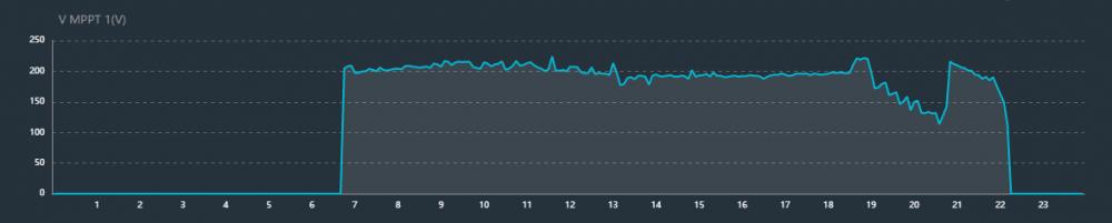

    Buenas tardes, llevo ya tiempo con las placas instaladas, 3.3kwh e inversor de 5kw. Lo que observo es que en cuanto empieza a dar la sombra, por poca que sea se cae bastante la generación de kw. Ahora mismo tengo sombra apenas en una esquina de la instalación y de generar cuando está todo sin sombra unos 2.7 - 2.8 kw (a veces más a veces menos pero por ahí anda) pasa a 0.85 kw

    No sé cual es tu pregunta, pero lo que ocurre es normal. Para solventarlo podrías probar instalando optimizadores.

    Sí, así es. Si los paneles están conectados en serie, el panel que menos sol recibe limita la corriente del conjunto.
    Los optimizadores solucionan en cierta medida este problema.

    Depende mucho del panel, del inversor y de la instalación. En mi caso tengo una chimenea que da sombra por la tarde y pierdo "la parte del panel correspondiente que tiene la sombra".
    Con "la parte del panel correspondiente que tiene la sombra" me refiero a la parte funcional cuando tienes una sombra. Por ejemplo como mínimo, cualquier sombra aunque solo tape una celda ya me quita 1/6 de la producción (voltaje) de ese panel.
    En mi caso la chimenea por las tardes empieza golpeando un panel, luego otro y así por lo que me baja mucho.
    Aquí puedes ver el voltaje a medida que la sombra se va comiendo los paneles en la tarde:

    Los optimizadores tampoco son la panacea, cumplen su función hasta cierto punto. Si te cae una sombra gorda sobre cuatro paneles olvídate.
    Yo tengo un tejado complicado y metí todo el arsenal posible paneles Hyundai (tipo sunpower) optimizadores inversor SMA con el shadefix … y resisten un buen sombreado parcial sobre 4 paneles, pero ahora mismo a estas horas ya me pasa lo que comento en el primer párrafo y donde debería estar dando 1kw solo tengo 100w … esta la solución de hacer dos strings pero en mi caso el inversor tiene un rango de mmpt muy alto y en días nublados no quise correr el riesgo de que no entrarse en funcionamiento.
    Yo creo que si tienes sombras o bien haces dos strings mirando bien el rango de voltaje del inversor, y mire muchos y casi todos con 5 paneles en cada uno iban limitados (sobre el papel ojo, que no se si luego funcionan) o metes un micro inversor en los paneles de sombra que eso si es lo más eficaz . Aun con todo la sombra directamente o indirectamente siempre va a mermar la producción, no hay tú tía en este asunto
