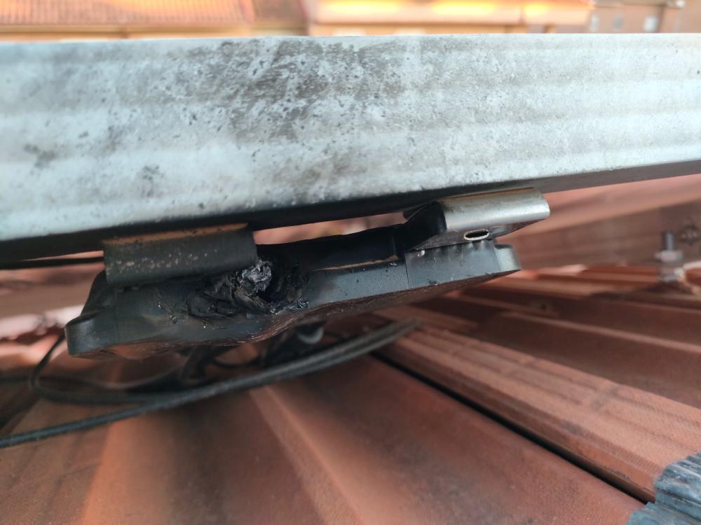

    Predeterminado Se me ha quemado un optimizador!
    Que co#o ha pasado aquí? Está claro que ahora no funciona, se habrá jodido el panel también?

    Predeterminado Re: Se me ha quemado un optimizador!
    La virgen, buena barbacoa.
    Por curiosidad, ¿te saltó alguna protección o directamente te diste cuenta por la bajada en la producción?
    A ver que excusa te ponen para la garantía.
    A ver si el panel no se ha dañado.
    Que marca era el Optimizador, de que potencia y cual es la potencia de la placa. A lo mejor el problema viene por ahí.
    Cita Iniciado por vatiopicopala Ver mensaje
    Ya notaba que iba algo menos de lo normal pero me di cuenta realmente cuando vi la barbaboca. Lo achacaba a que los paneles están bastante sucios. Es un Tigo el de para placas de 500w así que en teoría estaba en margen de seguridad. De la garantía, si no se ha roto el panel, me olvido, no merece la pena ponerse a pleitear por un cacharro de esos. Pero más allá de todo eso me preocupa que haya habido riesgo de incendio, no lo se si hubo fuego o sólo se achicharro por mera temperatura
    Esperamos que sea un hecho puntual. Yo tengo también los Tigo pero de 700w montados en placas de 485w.
    Cita Iniciado por Xicar Ver mensaje
    El de 700w es el que tengo yo también, pensaba que era 500w el maximo … no se que habrá pasado. Y misteriosamente sigue funcionando todo sin perder mucho rendimiento.

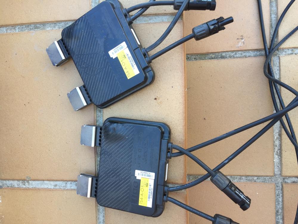

    juandamm está desconectado Forero Junior
    sep 2022
    A mi me instalaron 8, uno en cada placa, no se si son de 500 o de 700, la cuestión es que se me han petado dos de 8, es decir un 25%, estoy peleando con el instalador, porque ademas estos optimizadores no están monitorizados por el inversor Huawei, alguien sabe por que puede ser, y como se pueden monitorizar.
    Alguien puede echarme una mano?
    Cita Iniciado por juandamm Ver mensaje
Nombre: IMG_2159.jpg
Visitas: 85
Tamaño: 113,7 KB
    Si están en garantía, que deberían estarlo, no sé que peleas puedes tener con el instalador.
    Dentro del primer año de instalación debería hacerse cargo del coste de las gestiones y mano de obra.

    RaulGL está desconectado Forero
    sep 2021
    102
    Me dieron una posible explicación y es que el shadefix del SMA y esto en un momento dado interfieren con nefastos resultados
