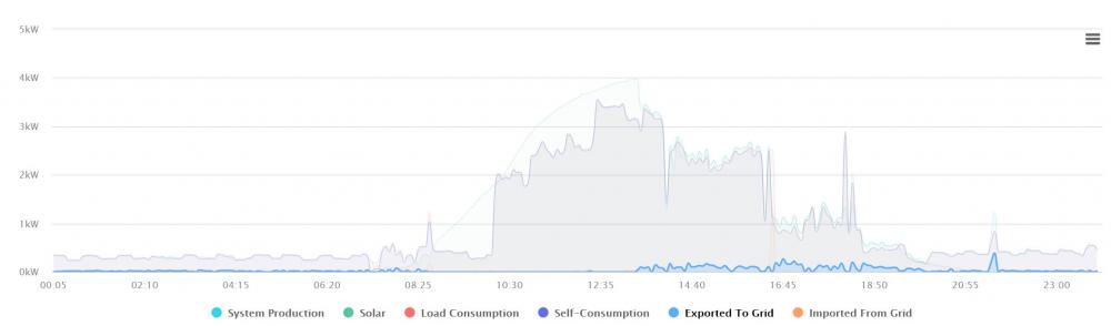

    Hola tengo una instalación con un inversor Goowed 5048EM 12 placas 450 w y batería de 3.6kw, y aunque haya producción en las placas o en batería está consumiendo siempre una pequeña cantidad entre 5 a 100 w de la red y otras veces aunque está configurado con vertido cero, está vertiendo a la red hasta casi 50 w, consultado con el servicio técnico de Goodwe me dicen que es normal, que el inversor tiene una tolerancia de hasta más menos 120 w, y que está contemplada en la normativa de antivertido.
    Desconociendo este mundo, pregunto: este consumo y vertido es así, ocurre en todos los inversores o solo en Goodwe o solo en mi inversor, donde puedo ver esa normativa antivertido.
    Saludos y gracias JAAG.

    Todos los inversores en vertido cero vierten y consumen de la red. Esto es debido a que el vertido cero es mayormente reactivo no predictivo. Obviamente hay inversores que hacen la función de vertido cero mejor que otros.

    Yo tengo el GW3048 y tomando como referencia los datos oficiales de la compañía electrica, he configurado el equipo lo más eficiente posible.
    He puesto en el vertido cero que se pueda verter hasta 50w y con eso logro que ese consumo residual, que sólo se produce cuando se carga la batería será casi nulo.
    Después tengo puesto horarios de descarga de la batería para aprovecharla mejor.
    Si bien ese recurso se supone que es para verter a red, con el vertido cero no se vierte pero hace que la batería esté en esos horarios ahorrando de la red.
    Mis horarios son: De 19:00 a 11:00 y de 12.45 a 13:45.
    Este último para apoyar 100% a la placa de cocina.
    Este es horario de verano.
    Verás como ahorra así!
    Mi record de bajo consumo en un día es de 0.600 Kwh.
    Yo tengo 6 placas de 300w y una batería turbo energy de 2.4Kw.

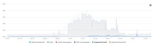

    Mi Growatt se comporta de manera pareceida cuando la batería está cargada y hay excedente.
    En cambio cuando está tirando de la batería porque no hay sol o está cargando, el vertido se vueleve prácticamente inexistente, lo cual es lógico.
