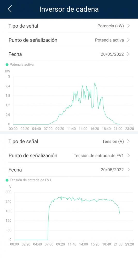

    AlvaroHdL está desconectado Forero
    ene 2022
    50
    Predeterminado Re: Rendimiento fotovoltaica Madrid
    Cita Iniciado por midadami Ver mensaje
    Deberás tener un voltaje de acuerdo a las especificaciones de la placa y el número de placas que tengas. Asumiendo que la especificación de tus placas (no se cual es) es de 33V, pues 33*10=330V (+-25V dependiendo de la temperatura).
    Según las especificaciones de mis placas (tengo 8):
    STC: Voltaje máximo 34.0V * 8 = 272V
    NOCT: Voltaje máximo 32.0V * 8 = 256V
    Conectándome directamente al inversor veo 254V 6,61A, por lo que parece ser que todas las placas funcionan correctamente.
    A mi también me ha empezado a mosquear que en febrero si he llegado algunos días al pico de potencia (3000kw) y ahora a lo máximo que llego es a 2600kw

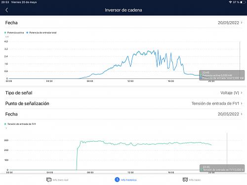

    Pues me parece un poco bajo la verdad pero bueno, es posible si la temperatura es altísima. Deberías revisar el voltaje durante todo el día no solo en un momento dado, por ejemplo 10 placas de 41.1V cada una:

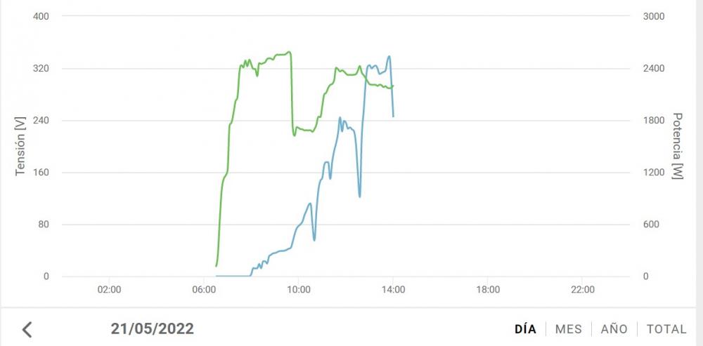

    de donde sacas esa grafica??

    Las gráficas y datos los ofrecen las plataformas del fabricante del inversor. En mi caso el inversor es GoodWe por lo que los datos los sacos del portal sems. También es posible obtener los datos uno propio pero parece que todos los fabricantes quieren que los clientes dependan de las plataformas.
    En otra casa tengo Solax y es lo mismo, diferente interfaz, diferente sets de datos pero al final todos se relacionan.

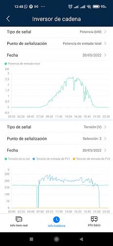

    Xicar está desconectado Forero
    mar 2022
    134
    La,tienes en:
    Gestión de dispositivos, seleccionas el inversor y en información histórica puedes seleccionar las señal que quieras, tensión, temperatura, etc.
    Una captura del mío hoy que también es Huawei.

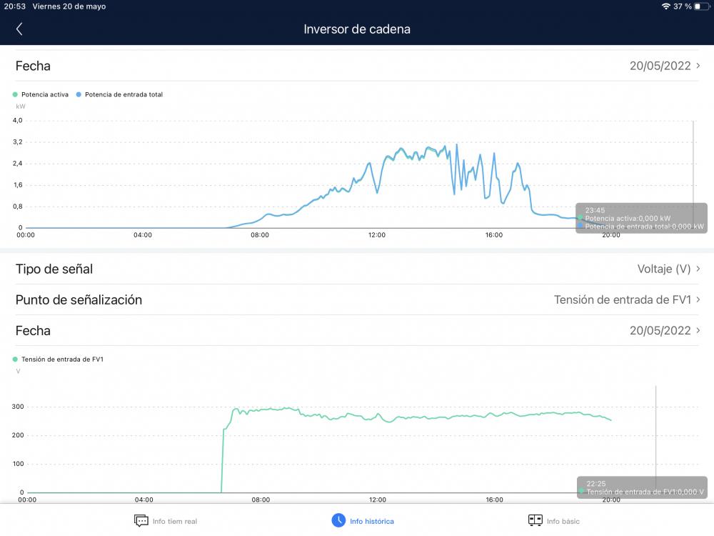

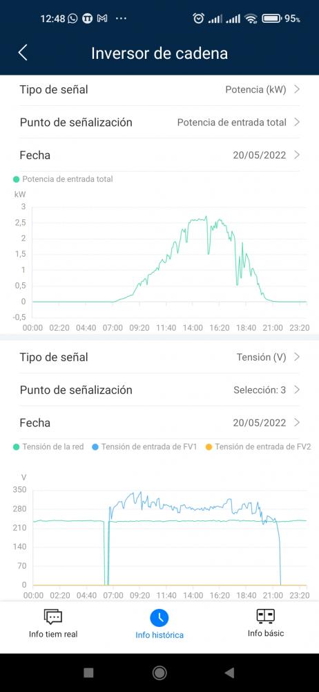

    ene 2022
    50
    Efectivamente, muchas gracias

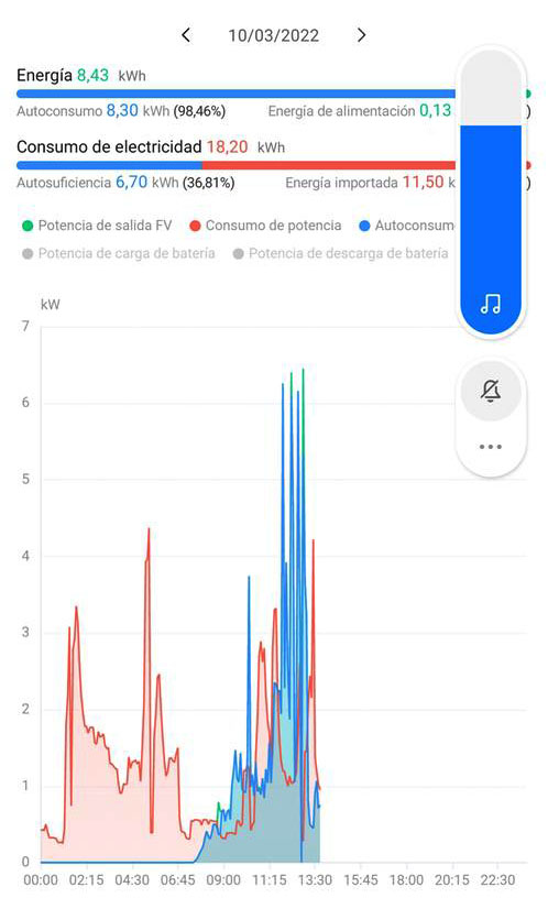

    Hola a todos.
    Eso no es cierto, se puede obtener la producción pico e incluso superarla en circunstancias especiales, como queda documentado en bastantes gráficos recogidos en el foro.
    Ciertamente esta producción elevada no es estable pero si posible en ciertas circunstancias, placas frías y sol con ángulo elevado. Esas circunstancias se suelen presentar en días frescos nublados, al mediodía cuando el sol sale de entre las nubes.
    Edito añadiendo una imagen de mi instala cion de 5,4 kWp produciendo picos de más de 6 kW.
    Última edición por MLC; 21/05/2022 a las 11:09 Razón: Añadir imagen

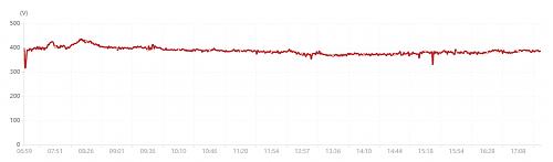

    Ern3st está desconectado Forero
    may 2022
    46

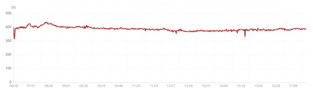

    Pongo la mía.. tengo la instalación desde el 11 de abril... 8 placas modelo "Modulo Monocristalino KASEEL 450W". Inversor Huawei 5KTL-L1.
    Tengo un solo Sting xq a medio plazo tengo intención de poner otro String con otras 5 placas ( no hay espacio para mas) en otro pequeño tejado q tengo.
    Estoy esperando a que haya stock de optimizadores ya q por la mañana tengo sombras de 2 chimeneas.
    Tenía dudas si poner batería o no por el precio desorbitados pero al final la puse. Un módulo de 5Kw Huawei Luna 2000 y gracias a ello saco un autoconsumo diarios de aproximadamente el 95%Rendimiento fotovoltaica Madrid-screenshot_2022-05-21-12-48-25-486_com.huawei.smartpvms.jpg
    Última edición por Ern3st; 21/05/2022 a las 19:42
    scolim está desconectado Forero Junior
    ene 2022
    22
    La linea verde es el voltaje y la azul potencia, me sorprende que cuando empieza a producir me baja la tensión muchoRendimiento fotovoltaica Madrid-captura-pantalla-2022-05-21-142041.jpg
    ene 2022
    22
    Ahora en Madrid hace un calor terrible y unido a una calima que hace baja producción bajísima pero me sorprende a cuanta más irradiación hay, baja el voltaje drásticamente. A vosotros veo en vuestras gráficas el voltaje se mantiene estable por eso me preguntó si está funcionando bien mi FV.
    abr 2022
    Benidorm
    73
    Cita Iniciado por scolim Ver mensaje
    Ya se ha dicho en este hilo. Las placas calientes reducen la tensión y por tanto la potencia, por eso cuando hace un sol de justicia las placas no entregan el máximo que dicen las especificaciones de laboratorio.
    En la otra cara de este efecto está el cuidado que hay que tener al dimensionar el sistema, porque en invierno las placas funcionan a más tensión y si no hemos hecho bien los cálculos, se nos fríe el regulador por exceso de voltaje.
