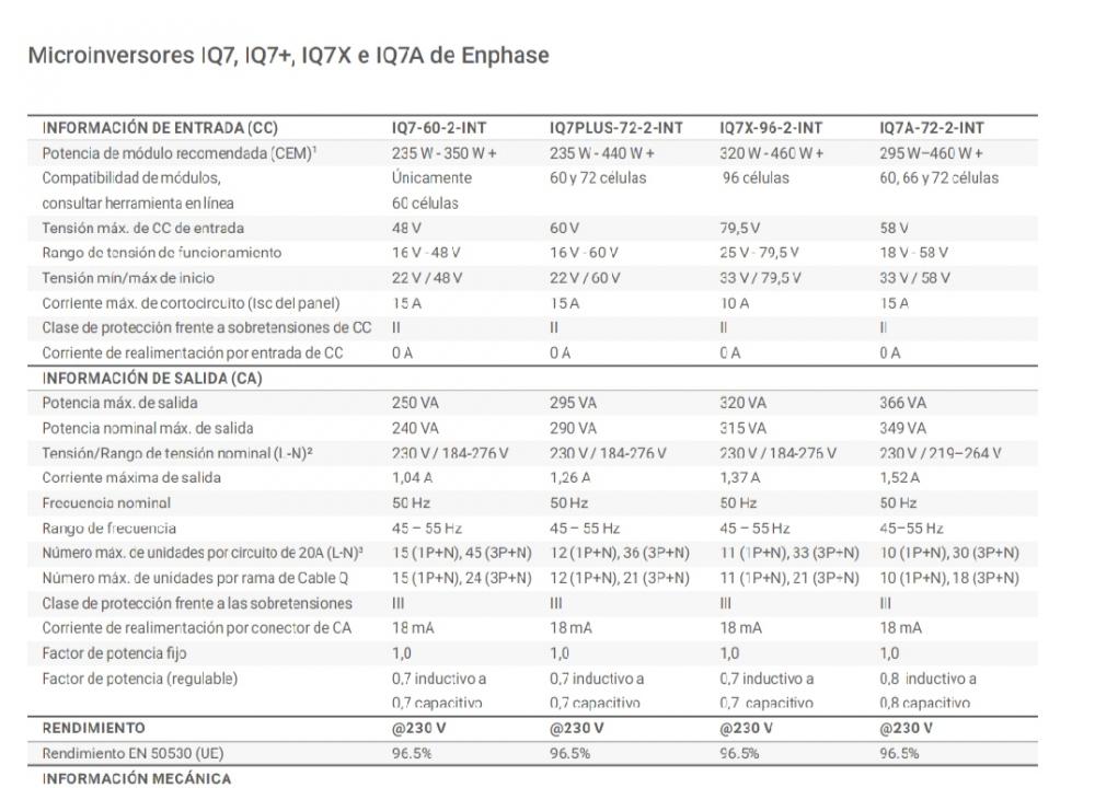

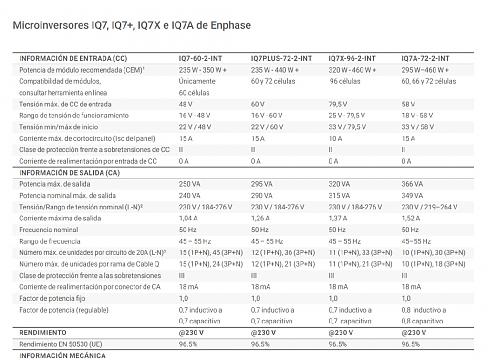

    Por lo que he visto, los enphase IQ7+ producen como máximo 300W. Lo digo para que tengas presente que como máximo, tu sistema produciría 3600Wp en la primera opción y 4500Wp en la segunda. Teniendo en cuenta esto, los presupuestos, carísimos. Fuera de mercado diría yo... En Barcelona, que ya son caros de por sí, se pueden conseguir por aproximadamente unos 2000€ menos sin tener que buscar mucho, para que te hagas una idea.

    A mi me presupuestaron los IQ7+ y pedí que me pusieran los IQ7A (366 W pico) un poco más caros, son 6 paneles de 450 w y me producen cada día picos de 2200w, también en Mallorca, mi consumo anual es/era de unos 3000 kwh.

    Mis placas son JA Solar bifaciales de 450W, las Sunpower son más caras (y probablemente mejores), dan 40 años de garantía, las JA Solar dan 12 años en producto y 25 en producción, algunas placas Sunpower solo funcionan con el microinversor IQ7X (320 VA como máximo)
