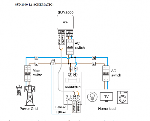

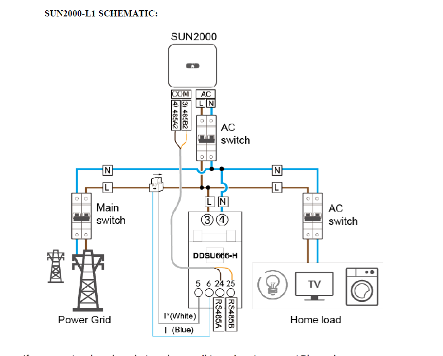

    Predeterminado Re: Problema con huawei leer registro por MODBUS TCP
    Lo más habitual es poner el meter de Huawei (DDSU666-H), con su pinza amperimétrica.
    Te adjunto un esquema de conexión.
    Problema con huawei leer registro por MODBUS TCP-screen-shot-2022-04-25-14.51.00.png
Nombre: Screen Shot 2022-04-25 at 14.51.00.png
Visitas: 503
Tamaño: 98,5 KB
    OK. Gracias por la indicación, pero para eso necesitaría ayuda profesional.
    Sabes donde venden el cable com y el DDSU666-H ? Para saber los precios mas que nada y hacerme una idea.
    En Bricomart lo tienen por €109, y en diversas webs está a un precio similar. Incluye la pinza con 6m de cable, y otros 10m de cable para el RS485
