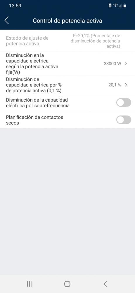

    Predeterminado Me baja la producción solar al bajar el consumo
    Buenos días,
    Me acaban de terminar una instalación de paneles e inversor Huawei y me sucede que la generación de electricidad de los paneles baja cuando baja el consumo de electricidad del edificio. En semana santa el consumo era de 1 kwh y la generación de 0,5 kwh. Ahora al volver la generación sube hasta 20kwh...
    Me he metido en la configuración del inversor y en Control de Potencia Activa pone:
    Disminución de capacidad eléctrica por porcentaje de potencia activa (0,1%) el valor que pone es 20,1%. No sé si tiene algo que ver
    Esto dice que produce el 20%menos de la potencia demandada? Si es así porque lo dejaría así el instalador? Gracias

    Predeterminado Re: Me baja la producción solar al bajar el consumo
    Cita Iniciado por Berg Ver mensaje
    Buenos días,
    Saludos!
Nombre: IMG-20220418-WA0000.jpg
Visitas: 76
Tamaño: 29,6 KB
    Yo he mirado el mio y indica 100% no entiendo el 20,1%
    Hola Berg!!! A mi me produce solo lo que consumo, porque no tengo activado el vertido, en el momento que me compensen los excedentes lo activare y es cuando las placas siempre mostrarán el máximo de su producción, no se si serà tu caso. Un saludo
    Eso es: si no tienes la instalación legalizada no hay por qué verter, por lo que la generación se limita al consumo que haces. Cuando la tengas legalizada, si quieres verter entonces quitas el export limit y generarás tanto como de tu planta, que utilizarás para el consumo que estés realizando y el excedente lo venderás.

    yo pregunte a la empresa que me hizó la instalación. Porque me parece que mis paneles producen menos de lo que debería y pregunte si mi inversor tendría tambien limitada la produccion esta del 20,1 por ciento. Me dijeron que eso es la protección del inversor y si se quita se pierde la garantía.
    Solución que me dan para comprobar la Potencia que genera es quitar dos o tres días el limitador de excedentes y sabremos cuanto produce en los picos más alto,

    No tiene mucho sentido lo que te indican, ya que por defecto este parametro viene en 100%

    Pues estos días me han abierto los excedentes y con las 6 placas el inversor Huawei de 3000 con buen sol y sin sombras como máximo me llegó A 2,080.
    El martes llamaré para ver qué solución me dan.
    Yo sigo pensando que falla alguna placa.
    Ya contaré la solución que me dan

    a mi tambien me va a venir los tecnicos.
    tengo 8 placa y huawei 5KW y de 10 de la mañana a las 14h sube de max a 1.800kw y a la 14.15h aumenta a 3100kw y a partir de 16h empieza a bjar rapido.No me cuadra.
