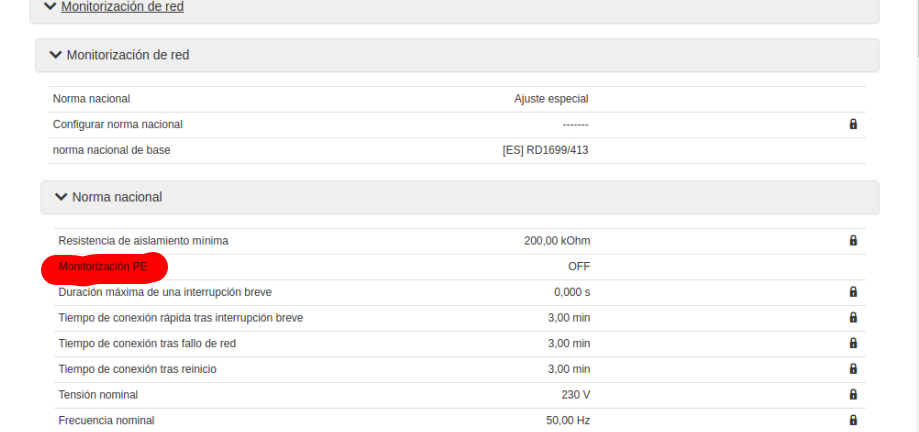

    Predeterminado Problema en inversor SMA, entra por el Neutro de la red de suministro 30V
    Tengo un problema con el inversor SMA de 5 kw, detecta voltaje por el neutro (30V) y no llega a conextar, he instalado picas por la parcela y sigue el problema.
    ¿hay algún equipo que se pueda instalar para controlar el voltaje, reduciendo la intensidad?
    he comunicado a ENDESA la avería, y parece ser que la tienen localizada en el Centro de Transformación, pero dudo que lo resuelvan rápido.

    Predeterminado Re: Problema en inversor SMA, entra por el Neutro de la red de suministro 30V
    Cita Iniciado por omom Ver mensaje
    Hola, como se desactiva la monitorización del neutro??
    No es puntual, lleva funcionando mal desde que se instalo, y desde hace más de 1 mes, no genera nada. Detecta voltaje en el Neutro y no llega a arrancar.
    Hay algún equipo en el mercado que pueda regular el voltaje o eliminarlo??
    Entra como instalador y en Parámetros del equipo, Monitorización de Red, pon en OFF lo que aparece en la foto:
    Hazlo para probar, deberías resolver el problema.
    Cita Iniciado por Maestro_Margarit Ver mensaje
Nombre: monit.png
Visitas: 170
Tamaño: 62,1 KB
    Gracias, así lo hice ayer y continua el problema. los errores que daban a partir de desconectar erán:
    Sobretension de red lenta
    Fallo de Red
    PE no conectado
    Falta conexión PE
    Si puedes aclararme algo más, eternamente agradecido.
    Fallo de Red
    PE no conectado
    Falta conexión PE
    Revisa que esté en OFF la monitorización del PE porque estos errores no deberían aparecer:
    "PE no conectado
    Falta conexión PE"
    Una vez que se pone en OFF hay que guardar las modificaciones.
    Si, guardo las modificaciones e incluso en la Bitacora me indica como puedes ver : (marcado en negrita)
