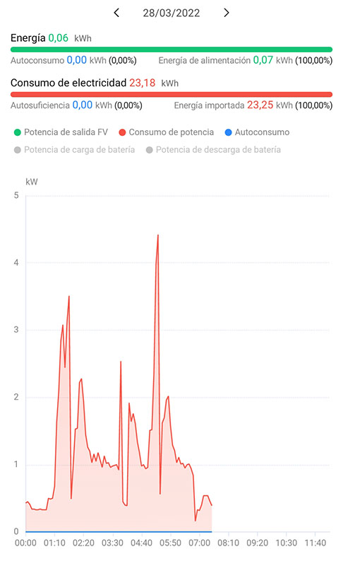

    Esta mañana me he despertado con este grafico de Fusion Solar con los datos acumulados del dia que se muestran mas abajo.
    Me dice que llevo gastados 23,18 kWh en lo que va de día (desde las 00:00), teniendo en cuenta que habían pasado unas 7,5 horas da una media de 3,1 kWh y viendo la curva de consumo, ni de coña se puede estimar que esa curva corresponda a ese consumo. Total hay tres posibilidades:
    1 Que esté mal la curva
    2 Que esté mal el consumo totalizado
    3 que estén mal las dos cosas
    Me inclino por la segunda posibilidad porque además si la consulta la hago con el menú mensual el grafico de barras que me sale permite consultar que el consumo hasta el momento de la consulta del día 8 es 9,79 kWh. Y eso si puede cuadrar con la gráfica.
    En fin es un ejemplo de como este programa que habitualmente da buenos datos, algunas veces muestra otros totalmente incoherentes. Observaré si a lo largo del día cambia el valor a otro mas coherente.

    Será algún fallo en sus servidores porque a mí me ocurre exactamente lo mismo.
    Toca esperar a que lo resuelvan.

    A mi no me muestra el valor de Autoconsumo, el valor de energía importada es erróneo…
    La gráfica si parece ser coherente, pero los valores de Kw no.
    Os pasa lo mismo?

    a mi si me muestra el autoconsumo bien. pero la gráfica de energía importada no se corresponde al valor que da.

    Te ocurre desde hoy verdad? O desde antes?

    desde hoy. ayer estaba bien

    Hoy no muestra la energía importada, desde ayer a las 00 he gastado 0Kw, que desastre.

    Ya lo han arreglado. Por lo menos a mi.Y retroactivamente a ayer, que me pasaba lo mismo

    Yo actualice a la versión 119 hace un par de días y estuvo funcionando bien hasta ayer, tengo un sun2000-5KTL

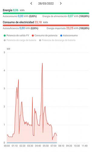

Nombre: DespertarFS280322.jpg
Visitas: 89
Tamaño: 57,6 KB
    Hoy al consultar los datos de ayer aparece que el consumo de electricidad a lo largo de todo el día fue de 29,30 kWh, lo que indica que el consumo del resto del día seria de poco mas de 6 kWh. Viendo el trazado de los gráficos se aprecia que eso no es posible, por lo que seguramente la aplicación corrigió el exceso de consumo registrado en las primeras horas del día. Mañana cuando se tengan los datos de la distribuidora creo que se comprobara que los datos finales del día no tendrán la discordancia que se apreciaba al principio del día.
    Así pues, podemos calificar este episodio como una "locura transitoria".
