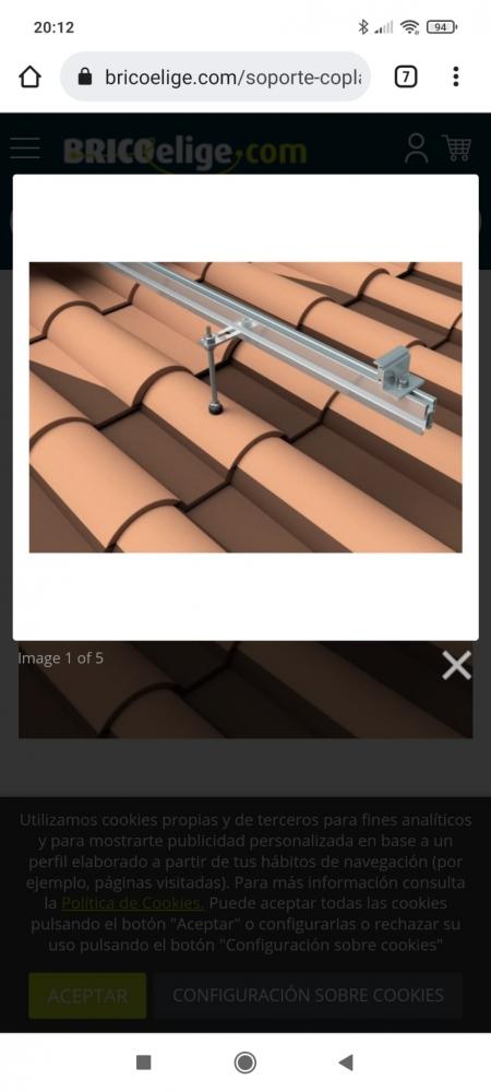

    buenas tardes a ver si alguien puede ayudarme,se lo agradeceria un monton. quiero instalarme paneles en casa y me gustaria saber si hay algun problema en colocar la estrucutura coplanar sobre TEJA en el mismo sentido que tiene la teja hacia abajo. normalmente el riel se coloca en horizontal en comparacion con la teja pero yo quiero ponerlo en vertical,no se si me explico,a ver si alguien puede ayudarme,gracias y voy a intentar mandar una foto adjunta.

    Puedes hacerlo sin problema ninguno.
    Si buscas fotos de instalaciones coplanares seguro que ves alguna con las placas en posición horizontal. Hay veces que se tiene que jugar con las medidas de las placas e interesa hacerlo así.
    La unica pega es que si el riel llega hasta el borde de la teja no se ve muy bonito que digamos. Siempre mejor el canto de la placa.

    gracias ,asi lo hare
