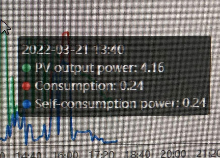

    Me gustaría saber cual es la experiencia de los usuarios de dicho inversor en relación a los datos mostrados en la app/web fusion solar. Me han aparecido picos de producción de 4.16Kw, ya quisiera yo pero es imposible cuando tengo 3.6kw en placas :-) Adjunto foto:
    Huawei SUN2000-4KTL-L1 - error datos producción fotovoltaica-pico_produccion.jpg
    Imagino tiene un cierto margen de error, pero me parece bastante. Es algo que se pueda afinar en los ajustes de instalador?

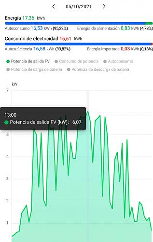

    Lo que muestras es absolutamente normal. Una instalación puede dar picos de producción que superen ampliamente los kWp teoricos. En horas en que el sol se encuentra en las posiciones mas favorables, en el entorno del mediodía, si la placa se encuentra fría, porque lleva un rato sin darla el sol (cielo nublado) y el sol se asoma entre las nubes es habitual que ocurra esto. Mi instalación tiene una potencia de 5,4 kWh y he mostrado en el foro picos que superan ampliamente los 6 kW. Cuando las placas se calientan despues de darlas el sol un rato, pierden rendimiento y retornan a dar valores inferiores a los kWp.

    Muchas gracias por tu ayuda MLC.
    Tu explación tiene todo el sentido porque esos picos se han dad siempre en las condiciones que describes.
