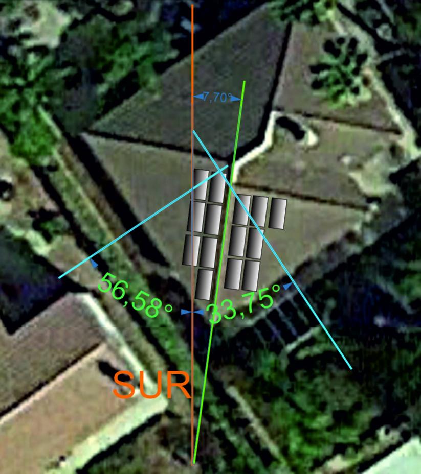

    Predeterminado Orientación 2 MPPT (foto)
    Buenas, ¿alguan sugerencia para la orientación de dos MPPT de 3,15Kw cada uno (7 placas de 450w)Huawei 6K?
    ¿compensa ponerlas todas orientadas al sur en vez de coplanares?
    Ya solo me queda esta duda para comprar el material. Entre casa y coche electrico necestiaré unos 730kwh al mes.

    colocándolas coplanares para mi es la solución ideal para la amplia mayoría de gente. Tienes la orientación perfecta junto con una buena inclinación. Vamos todo perfecto

    7 placas al SE y 7 placas al SW es estupendo de cara a producir todo el día, coplanares y sin complicarte.
    Incluso, según cómo sea tu curva diaria de consumo y cuando estéis en casa, igual te interesa potenciar más el string de mañana (SE) o tarde (SW) con 8/6 paneles o incluso 9/5 si el mppt admite el voltaje
    Aunque pvgis te dirá con qué configuración produces el máximo, en realidad lo que te interesa económicamente es maximizar el autoconsumo, o sea, no solo producir sino poder aprovechar lo que produces en el momento

    No las coloques alineadas a la limatesa como has dibujado, te vas a complicar mucho la colocación de los soportes para que queden bien, mejor alineado con el albedo, es decir en el sentido de las tejas, el rendimiento de las placas es el mismo.

    Cita Iniciado por Edison Ver mensaje
    +1
