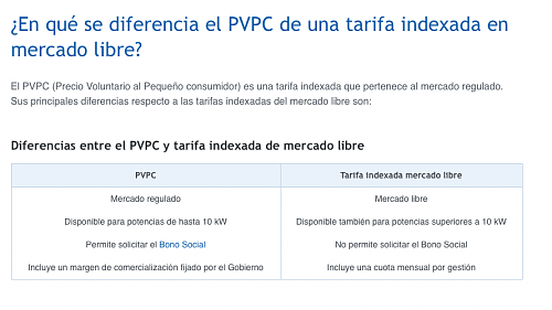

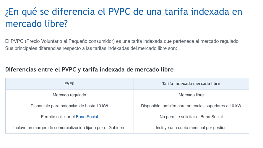

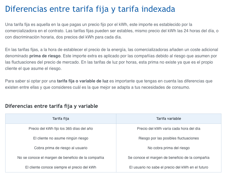

    Lo que entiendo yo que quiere preguntar Xanta es como se sabe el precio de la energía que el llama "Precio coste mercado" que en términos correctos se llama Tarifa de luz con precio indexado
    Pues no se puede saber de manera fácil puesto que cambia cada hora. Para el pequeño consumidor es como ponerse en manos y fiarse de tu comercializadora porque no creo que nadie, con pequeños consumos esté dispuesto a hacer una gestion activa de su precio, cambiando constantemente, suscribiendo seguros de cobertura de precios puntuales etc.
    Lee esto que lo explica bien y es corto de leer
    https://tarifasgasluz.com/faq/precios-indexados
