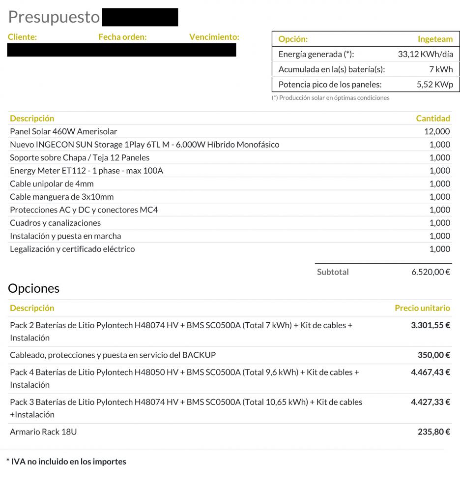

    Predeterminado Ayuda dudas presupuesto Instalación Solar
    Hola muy buenas. Estoy en trámites con una empresa para una instalación fotovoltaica en mi casa. Quisiera compartirlo con vosotros y que me deis vuestra opinión:
    El tema es que me he fijado en que las baterías de 2.4 kWh Pylontech H48050 que me presupuestan cuestan cada una 200 euros más que las US2000C, también de 2,4 KWh, y no se por qué. No se muy bien qué las diferencian. También quería preguntar si este presupuesto está bien o cambiaríais algo al respecto. Soy novato y estoy hecho un lío.
    Cualquier ayuda os la agradecería enormemente. Muchas gracias de antemano.

    Predeterminado Re: Ayuda dudas presupuesto Instalación Solar
    Las US2000C son de 48V y las H48050 son de alta tensión y, en teoría, más eficientes. En términos del Inversor Ingeteam, éste está limitado en carga/descarga de la batería a 66A. Por lo tanto, si pones baterías de 48V, sólo podrás cargar/descargar como máximo a 3168W. Si utilizas baterías de alto voltaje, con la configuración de 9.6 kWh, sí podrías cargar/descargar a los 6kW que permite el inversor.
    Finalmente, con respecto al presupuesto, no me parece caro, pero yo intentaría buscar mejores placas. Sunpower o Hyundai, o en su defecto JA Solar o Trina. Y ojo con el tema de la batería. Si quieres optar a la subvención, si superas los 10kWh de capacidad, te bajará mucho el precio subvencionable por kWh. La idea es aproximarse todo lo que se pueda/quiera a los 10kWh, sin pasarse.
    Cita Iniciado por icemind Ver mensaje
    El tema es que las marcas que dices se me van ya de precio a parte de que no tienen en stock ahora mismo... pero esta de amerisolar son malas? me he informado y no tienen mala pinta.
    Respecto a las baterías la instalación final serán 3 baterías H48050 + el BMS + el inversor ingecon. 7.2 kWh en total. La subvención de 6700 euros ya la presenté.
