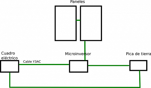

    Me e instalado 5 sunpower p3 415w con 3 microinversores APS DS3 y cuando me puse con los tierra me resulto "raro" conectar desde el tierra que subo con la acometida al tejado los tierra de cada manguera de alimemtacion de cada inversor junto con los tierra de cada carcasa exterior de cada Microinversor junto con el tierra que paso por cada panel fotovoltaico
    La instalación funciona correctamente mes y medio hasta que el día 24 dejo de funcionar marcandome "error GDFI" donde segun el manual me dice:
    Un led rojo fijo indica que el microinversor ha detectado un error del interruptor del
    detector de fallo a tierra (GFDI) en el sistema fotovoltaico. A menos que se haya eliminado
    el error GFDI, el led permanecerá en rojo y la ECU seguirá informando del error. Póngase
    en contacto con el soporte técnico local de APsystems.
    Total que mosqueado por el comexionado a tierras que he hecho desconecto los tierras de las carcasas y paneles dejando solo los tierra de las mangueras de alimentacion de los microinversores y envio un correo electrónico al SAT como me aconsejo un compañero por aqui y en un par de horas ya los tenia funcionando con la siguiente contestacion por mail del SAT:
    El martes por la tarde hemos desbloqueado el GFDI. Si esta protección GFDI ocurre repetidamente, asegúrese de que la carcasa del DS3 esté bien conectada a tierra (con un cable de conexión a tierra adicional) y que no haya un contacto accidental del cable de CC del panel fotovoltaico.
    Era este mi problema?,no se pueden unir los tierra de alimentación AC con los de los modulos y Carcasas exteriores que de mojan al llover ¿?

    Te dejo un esquema de cómo están puestos los cables de tierra de mi instalación, funcionando perfectamente desde hace más de un año
    En mi hilo donde planteaste la pregunta originalmente lo tienes descrito con más detalle y algunas fotos.
    Cita Iniciado por Chris76 Ver mensaje
    La respuesta es sí se pueden unir. Yo que tú probaría a reconectar todo y comprobar si no salta otra vez. Lo que te dicen del SAT es que si se repite el error compruebes que el cable CC (el que va del panel al inversor) no esté haciendo un contacto accidental (ej un hilo de cobre suelto tocando la estructura)
