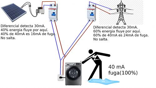

    Creo que no me estáis entendiendo. A ver si con una imagen me explico.
    Para interpretar la imagen, "leerla" desde abajo a arriba.
    PS:
    HE OMITIDO LA TOMA TIERRA PARA FACILITAR EL DIBUJO, PERO IMAGINAD QUE ESTÁ AHI PARA FACILITAR LA DETECCIÓN DE LA FUGA POR EL DIFERENCIAL.

    El esquema está mal. La linea del inversor no se empalma con el cable de la lavadora. Eso no cumple la normativa española.

    Gracias por tu comentario pero me temo que está muy fuera del tema.
    El esquema no representa ninguna normativa, eso está claro desde el primer post que no has leído.
    El esquema es un dibujo que representa una realidad, que uno o varios o bastantes tenemos instalada y que podría suponer un riesgo para nuestras vidas, o no. Agradecería comentarios que ayuden a esclarecer si existe tal riesgo, y en caso afirmativo, comentarios sobre sistemas que ayuden a mejorar la seguridad de esta instalación. Y si no es posible mejorarla, al menos el lector tendrá claro cuales son los riesgos que se incurren o incluso decidir su desinstalacón.

    Ese calculo que sacas con porcentajes no tiene sentido, un diferencial mide la corriente que entra por la fase y la compara con el neutro de vuelta y si eso suma una diferencia o llamado fuga de mas de 30mA salta.
    Imagina lo que dices en una casa con 20 magnetos, cada 5 un diferencial, y todos te protegen con los 30mA.
    A parte de lo que dices que con 40mA cascas no es cierto, ha de haber varias condiciones, como tiempo de exposición o por donde cruza esa corriente el cuerpo.
    Tu pon los diferenciales que estas asegurado.

    El inversor se sincroniza con la red, y la red es de corriente alterna que "va y viene" 50 veces por segundo. Los dos diferenciales deberían detectar la totalidad de la fuga si se produce.

    Mi comentario iba con la intención de ayudar, si no te ayuda me ignoras y tan felices.
    Las normativas están como un marco mínimo que dan seguridad a las personas y a las cosas. El dibujo y esa realidad que dices tan frecuente no estaría correctamente instalado el microinversor según normativa. En última instancia si haces una instalación sin unos mínimos de seguridad pones en riesgo los habitantes y la propia casa, tú mismo.
    Mi opinión y lo que yo haría es llevar una línea exclusiva para el (los) microinversor(es) con todas las protecciones reglamentarias (o más) hasta el cuadro eléctrico. Mas que nada para proteger vidas, aunque no te lo indicara la normativa. En protecciones no escatimaría. No es correcto enchufar un inversor en un enchufe cualquiera.
    Por cierto cuando escribí mi anterior comentario lo hice porque me había leído el hilo completo y con la intención de ayudar. Cada persona que se toma la molestia de escribir algo es por colaborar. Si no te ayuda, no me hagas caso.
