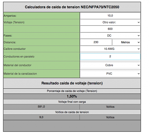

    Una duda que tengo.. estoy haciendo un proyecto y las tiradas de cc son casi de 230 metros, el conductor de 6mm^2 me vale en cuanto a intensidad pero en cuanto a caída de tensión no (tomando 1,5% entre paneles e inversor).
    El inversor Huawei sun2000-100ktl trabaja alrededor de los 600V CC y lo que hago es tener en cuenta la caída de tensión desde los paneles al inversor para que trabaje en ese rango.
    Es necesario que cumpla la caída de tensión de 1,5%? O puedo justificar que el inversor va a trabajar en su zona, y que después si que cumplo la caida en alterna..es que sino las secciones de CC me salen tremendas, no hay ni terminales para conectar al inversor.

    ¿Has considerado poner cables en paralelo y aumentar así la sección efectiva?

    Muchas gracias por la respuesta. La cuestión es que esos cables van a un terminal, el cual por un lado se conecta a los paneles y por otro al inversor. Es imposible meter 2 conductores....

    Puedes unirlos con conectores multicontacto, siempre y cuando cumplan con la intensidad de trabajo.....
