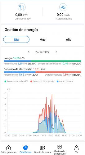

    Buenas noches, tengo instalación de placas de 4kw con inversor Huawei y en la aplicación Fusionsolar cuando conecto, en el gráfico de la casita, me sale siempre la suma de los kW de las placas y de la red. Además, en las gráficas salen unos picos rojos de consumo que no reconozco. Sin ir más lejos, esta mañana sin tener nada especial enchufado, me salía 3kw en la casita, 1,7kw en las placas y 1,3kw de la red.
    Es eso normal?

    Puede ser que tengas la pinza del meter mal colocada. Sube un pantallazo de la App para que veamos un gráfico diario. Como prueba baja todos lo magnetos del cuadro de la casa para cortar todo el consumo y observa qué pasa....

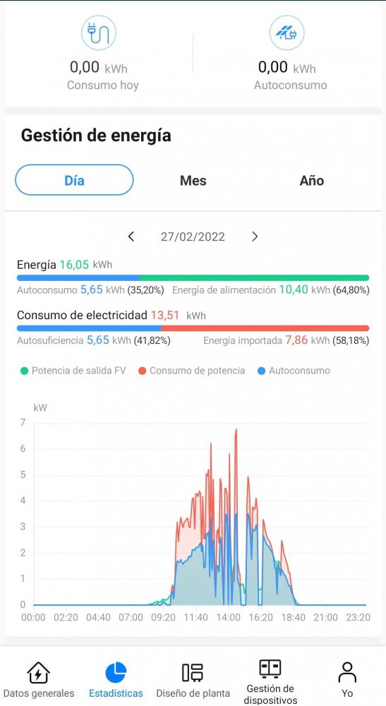

    Gracias por contestar. Adjunto captura pantalla del día de ayer. Instalación nueva y no me entero-screenshot_1.jpg

    Es lo de siempre, comprueba que tengas la pinza bien orientada y los cables en los pines 3 y 4.

    Hola, según las gráficas parece que la de color azul es la energía de las placas solares y la roja de la red eléctrica.
    En momentos puntuales si hay un pico de consumos en la vivienda superior al que producen las placas solares lo que falte para completar el total lo coge de la red eléctrica.
