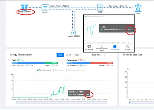

    Predeterminado ¿Es posible generar más de lo instalado? hoy 2784W de 2700W
    Tengo 6 paneles de 450W = 2700W. Hoy hace un día con nubes y algo de viento y me llegado un pico entre las las 12.50 y 12.55 de: 2784 W.
    El pico más alto que he tenido ha sido de unos 2400 W días atrás, pero hoy ha sido mucha la diferencia, incluso de superar la potencia instalada...
    La intensidad máxima de los paneles es: Im = 10.84 A y la Isc = 11.60 pues ha llegado a 12.47 A !
    ¿Es posible generar más de lo instalado? hoy 2784W de 2700W-record-2784-w.jpg

    Si, es perfectamente posible que de un pico de mas potencia que la certificada.

    Predeterminado Re: ¿Es posible generar más de lo instalado? hoy 2784W de 2700W
    Cita Iniciado por darkknigt Ver mensaje
    La potencia "certificada" es a unas condiciones estándar, una de ellas 20ºC.
    Si hace más frío, y de repente una nube deja ver el sol (paneles no precalentados) puedes tener picos por encima.
    Seguro que tu instalación es nueva con paneles sin mucho polvo. Eso también ayuda
    yo tengo en placas amorfas picos de hasta un 30% mas de lo nominal en alrededor del mes de abril
    Hola a todos:
    Mi instalación es de 5,4 kWp. En algunos momentos he tenido picos por encima de los 6 kW. Es algo totalmente posible cuando se dan las circunstancias que se han indicado.
