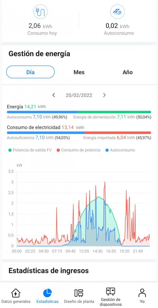

    Buenos dias,

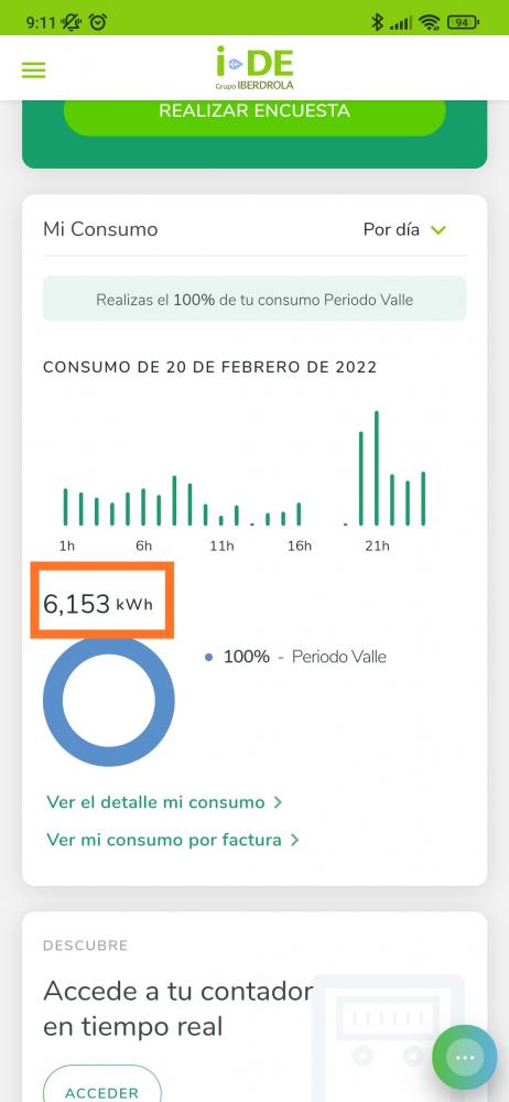

    Llevo observando unos dias los datos que ofrece la app FusionSolar y la distribuidora.
    Entiendo que entre la medición del contador y del meter haya discrepancias.

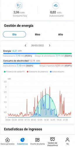

    Pero lo que no entiendo es que al final del dia miro los datos de fusión solar y me da la cantidad de energia importada, pues si horas despues lo vuelvo a mirar o al dia siguiente, la energia importada ha aumentado.
    ¿Por que ocurre esto?
    Adjunto capturas, para que se entienda mejor
    Miniaturas adjuntadas Miniaturas adjuntadas Valores diferentes FusionSolar-1645431807179.jpg   Valores diferentes FusionSolar-1645431807186.jpg

    Hola a todos:
    Yo había observado este cambio de valores, que suele ser de decimales, en varios parámetros. Hace unos días por la noche vi que ya había pasado la barrera de los 30 kWh y al día siguiente me encontré con un valor algo inferior a los 30.
    Ante este misterio chino yo tengo una hipótesis, que como todas las hipótesis puede resultar verdadera o falsa.
    Pues aquí va mi hipótesis:
    Los expertos en trastear con el inversor dicen que contiene un procesador con registros continuos que es posible consultar con una conexión directa al inversor, tal como a través de WIFI.
    Fusion Solar trabaja con una base de datos cuyos valores se actualizan cada 5 minutos con valores trasmitidos desde el inversor. No sabemos en que consisten los valores que periódicamente se envía: ¿Valores medios desde el ultimo envío? ¿Valor puntual en el momento de la trasmision? ¿otra cosa que no es la media, ni la puntual?.
    La base de datos remota elabora sus estadísticas con los valores que recibe. El inversor realiza sus cálculos diarios con los valores que ha manejado a lo largo del día, mucho mas numerosos que los valores transmitidos y por lo tanto supuestamente mas precisos. Cuando se cierra el día el transmisor envía sus cálculos supuestamente mas precisos y la base de datos remota se actualiza con estos cálculos recibidos y desprecia los datos que allí se han elaborado.
    Como he dicho es una hipótesis. Será bienvenida cualquiera otra que pueda explicar lo que he denominado el "misterio chino".

    Pues pasado un día he comprobado que mi hipótesis es falsa:
    Ayer a eso de las 19 horas comprobé que Fusión Solar indicaba que mi instalación había producido 31,66 kWh. Ya no había ningún rastro de producción en las placas por lo que el valor debería permanecer estable. Dos horas después a las 21 horas la aplicación indicaba que la producción había sido de 31,48 kWh y esta mañana indicaba 31,28 kWh.
    Así pues mi hipótesis de que el sistema hacia una corrección al terminar el día utilizando los datos del inversor no cuadra. Se ve que las correcciones las hace en varias etapas y no logro atisbar en base a que las hace.
    La cosa pues continua siendo un misterio chino....

    No tengo una respuesta pero te puedo indicar que al menos los inversores Solax almacenan la energía generada diariamente y totalmente con un intervalo de actualización instantáneo. Si es verdad que luego desde la página de Solax los datos solo se actualizan cada 5 minutos pero debería ser casi perfecto dado que los datos enviados están siempre actualizados. Como mucho puedes perder picos en los gráficos de consumo o generación actual pero no en datos acumulativos.
    Por lo tanto eso de que varíe es muy muy raro salvo que se este empleando técnicas predictivas de lo que se va a producir diariamente.
