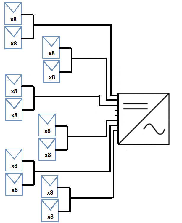

    eisenerz está desconectado Forero
    may 2021
    79
    Predeterminado Re: Duda tensión campo solar
    ¿Las ramas que tienes en paralelo 1 y 4 deberían sumar cerca de los 21A-22A o me equivoco?
    Adjunto un esquema para que se entienda mejor.
    Entonces, entiendo que la tensión debería rondar los 400V, mientras que la intensidad los 22A. ¿O estoy muy equivocado?
    El voltaje te lo da la serie de 8 paneles, unos 8x40V =320V aprox. La intensidad de cada entrada al MPPT es la suma de dos series en paralelo e irá variando en función de la irradiación solar. Si los paneles dan un máximo de 11A cada entrada debería recibir máximo 22A.
    Si todos los paneles tienen la misma orientación e inclinación y no hay sombras, me extraña que no tengas intensidades similares en las seis entradas. Si multiplicas las intensidades por los voltajes de cada MPPT verás que tienes potencias muy dispares para cada entrada.

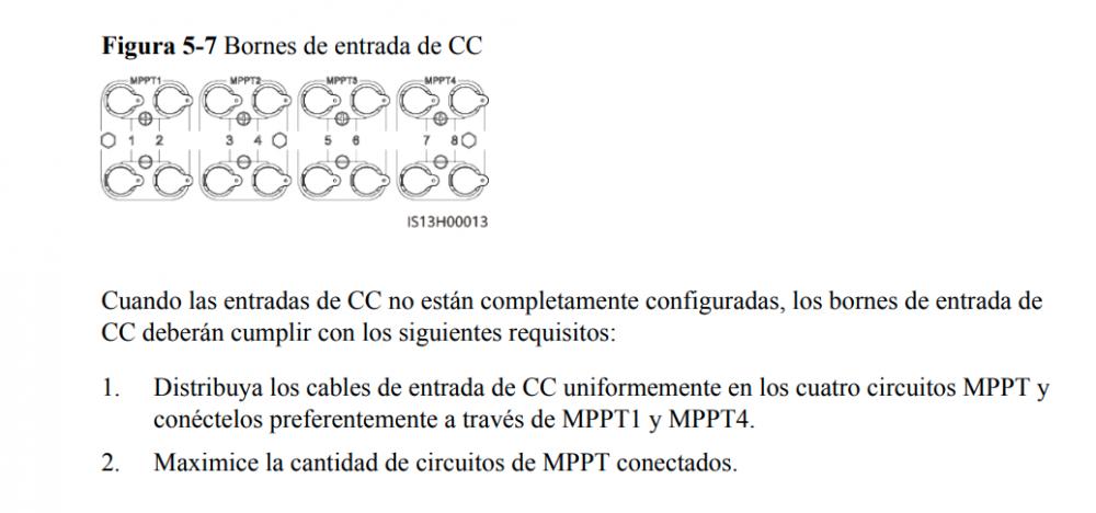

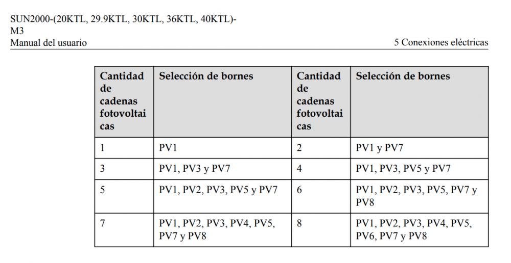

    Se me olvidaba, mirando las especificaciones del inversor, es cieerto que es más eficiente sobre los 600V. Así que si haces series de 16, deberías rondar los 640V y se te reducirán las intensidades a la mitad aprox.
    También me he dado cuenta que tiene 8 entradas pero sólo 4 MPPTs, es decir que cada MPPT gestiona 2 entradas.... Por el esquema no sé si tienes conectadas las entradas de forma que coinciden con los MPPT? Quiero decir que a lo mejor algún MPPT tiene 2 entradas y otro sólo 1, y de ahí la diferencia¿?

    Pues tiene libre las entradas 1 y 5. Mañana miraré qué entradas controla cada MPPT, pero desconocía que estaban determinadas físicamente (gracias por la enseñanza).
    Como digo, es una cubierta, sin sombras. Todos los paneles son de la misma marca y modelo.
    No entiendo esa disparidad entre los strings, pero aún así, sería tan grande la diferencia con los MPPT?

    He estado mirando el manual te adjunto lo que dice:
