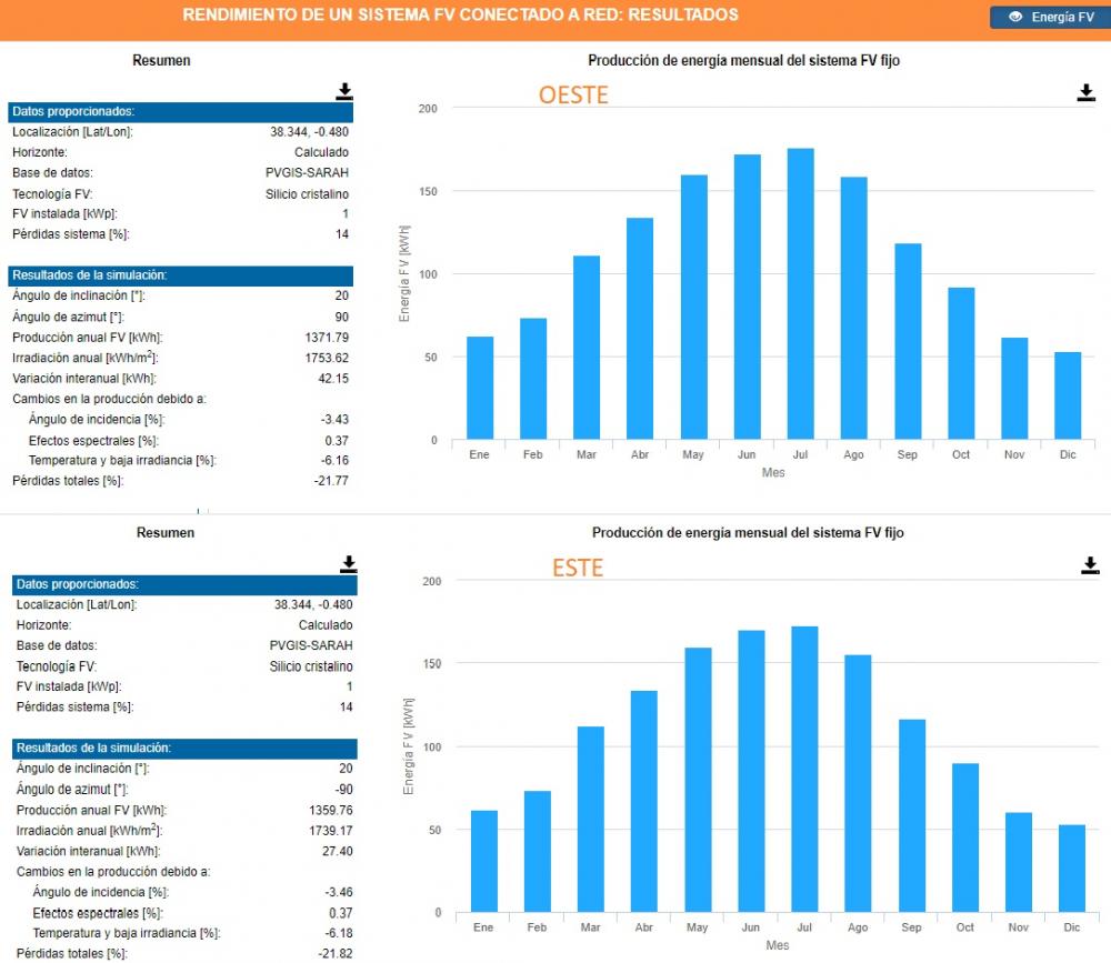

    Buenas, estoy mirando de encontrar una calculadora que me permita calcular cuantos paneles necesito, o la potencia que necesito, que soy bastante novato es esto.
    Si alguíen me dice donde encontrarla se lo agradecería, y si alguien sabe calcular esto, los datos son los siguientes:
    Consumo anual 3000 kW
    Orientación del techo este/oeste
    Inclinacion del techo 20º
    Alicante
    No sé si son necesarios más datos.
    Gracias de antemano.

    Lo que si veo por si te sirve es que 1 kwp con 20 grados de inclinación genera en Alicante lo siguiente:
    Producción anual FV al oeste [kWh]:1371.79
    Producción anual FV al este [kWh]: 1739.17
    Aquí puedes ver los gráficos.
    Ahora el resto o lo más importante te lo tendrán que aconsejar los que de verdad saben.

    Yo no te puedo ayudar mucho
    El dato de producción que te puse al Este está mal es 1359 en vez de 1739, puse la irradiación en vez de la producción, aunque ya se ve en la gráfica pero por si acaso da a confusión ya que no me deja editar ese mensaje.
    Produce más o menos lo mismo a cada lado.

    cierto, como la orientacíon es casi exacta este/oeste para mí ubicación se pueden hacer los cálculos como si hubiera una sola orientación.
