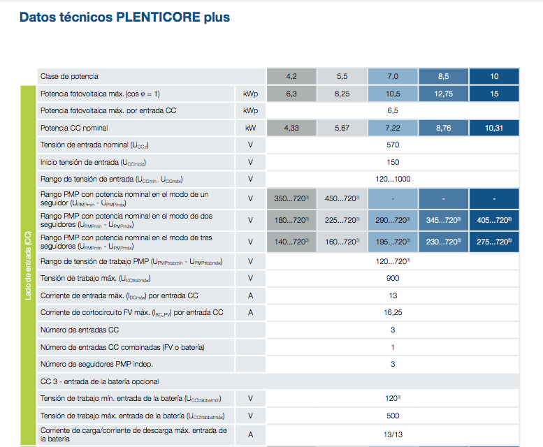

    Buenas tardes, soy nuevo en esto y tengo alguna dudas. Tengo una instal·lació connectada a Red con un inversor kostal plenticore 4.2, con 7 placas de 455 W conectadas a una de las tres entrada del inversor. Tengo la oportunidad de que me den 8 panels de 280 W y mi consulta és si puedo conectarlas a otra de las entrada libres del inversor.
    Las característica de los panels son:

    Me atrevo a decir que no debería haber problema. Según la ficha técnica el inversor dispone de tres MPPT (entradas FV), potencia FV máxima de 6,3kWp y una tensión mínima de entrada de 150V, corriente FV circuito abierto máxima de 16,25A.
    En tu caso tendrías 3185Wp + 2240Wp=5,425kWp, tensión nominal en el segundo MPPT de 280V, y corriente FV circuito abierto segundo MPPT de 9,45A.

    Gràcias por la pronta respuesta. Ahora mi ignorància me lleva a preguntar si las placas las pongo en sèrie o paralelo o una conbinacion. Tambien la instalación que tengo llena unos fusible que separa las placas del inversor. Deberia ponerlo?

    Se debería formar un nuevo string(cadena) conectando en serie los 8 paneles de 280W. Este nuevo string ha de ser independiente del otro y debería tener sus propias protecciones.
    Si tienes este tipo de dudas mejor que la instalación la realice un profesional.

    Disculpa mis dudas, y gràcias por la paciència. El ponerlass en serie es para llegar al mínim de tensió de trabajo de 120v? Y lo de los fusible creo que debe de ser para evitar entrada a possibles relampagos. Gracias

    Efectivamente, necesitan estar en serie para sumar sus voltajes y superar el mínimo requerido por el inversor. Si interpreto correctamente la ficha técnica, permite tensiones de 120-1000V, empieza a funcionar a los 150V.
    Los 8 paneles de 280 te darán 245V o algo menos.
    Los fusibles de corriente continua son para proteger al inversor en caso de que haya algún problema en las placas o el cableado. A parte de los fusibles se instalan protectores de sobretensión que sí están pensados para proteger contra descargas de rayos.
