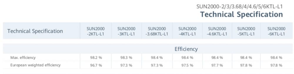

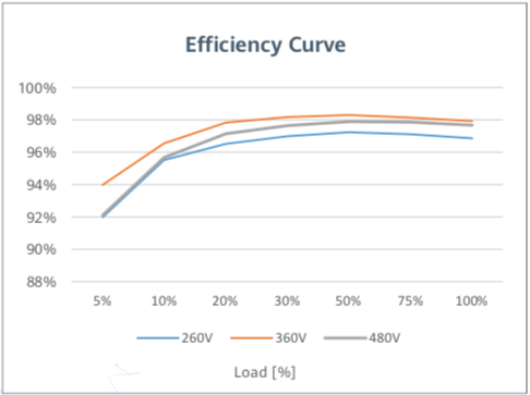

    He estado mirando la hoja de especificaciones. Y no sé si lo entiendo bien.
    Interpreto que la curva de eficiencias en función del voltaje parece ser la misma para toda la gama KTL-L1 ¿?, siendo el voltaje optimo 360V. Y que el 5KTL es más eficiente que el 3KTL. ¿?
    Adjunto imágenes

    Es justo eso. Un 5ktl va a estar más tiempo por debajo del 50% que un 3ktl.

    Gracias por el apunte, ahora entiendo el gráfico.
    El 3KTL es la mejor opción en mi caso. Gracias por tu ayuda, Terminal.
