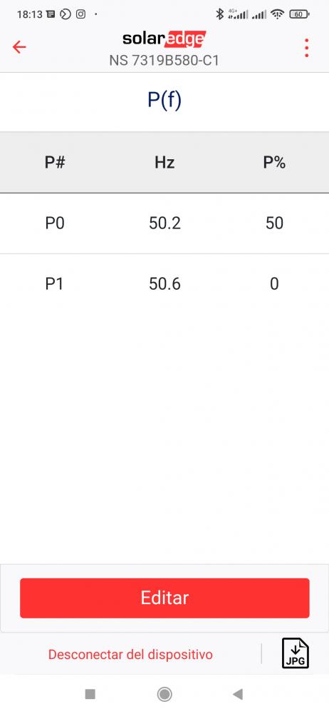

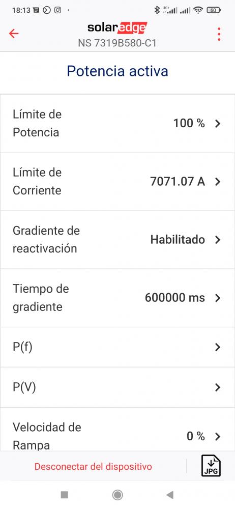

    Cita Iniciado por Lorenzo56 Ver mensaje
    Hoy he tenido toda la instalación funcionando con la red desconectada, en un principio todo iba bien, pero al llegar el momento de que las baterías estaban llenas, el inversor solaredge no ha reducido lo suficiente la producción, dando lugar a que el victron se desconecte por sobrecarga,
    He cambiado los parámetros del solaredge en "control de potencia- Potencia activa-P(f) que, supuestamente, estaban muy altos ( 50,2Hz = 100% y 51,6Hz = 0 %) y he puesto 50,2Hz = 50% y 50,6 = 0%, que son los parámetros que también introduje en el victron, hasta que mañana no salga el sol, y las baterías estén llenas, no puedo confirmar que con estos parámetros funciona como es debido.
    Archivo adjunto 26442Archivo adjunto 26443
    con esta configuración si funciona, comprobado hoy, al estar las baterías llenas, el inversor baja la producción sin desconectarse.
    Otra cosa que he podido comprobar, es que con los solaredge HD, no hace falta instalar el meter 112, el victron y solaredge se comunican perfectamente.

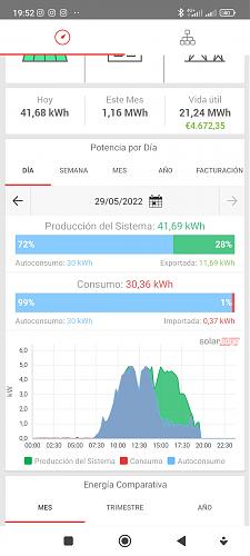

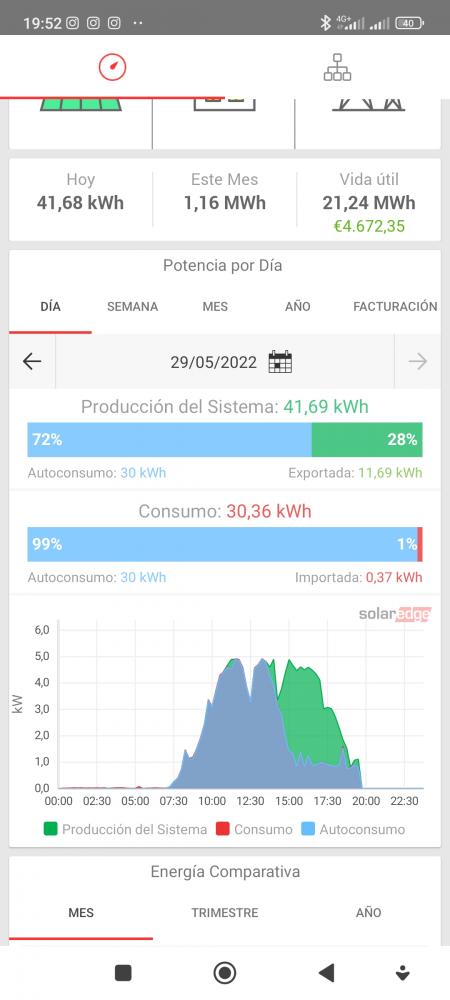

    todo depende de lo que quieras hacer, si lo que quieres es hacer "AC coupling" tienes que ponerlo en ac out, o sea en serie con la red eléctrica. así cuando hay un apagón no lo notas, si lo que quieres es ponerlo simplemente para poner baterías 48v, es mejor conectarlo en paralelo, pero no me preguntes como, pues aparte de verlo en la web, no se más.
    La App de solaredge, me muestra el consumo, de noche no me muestra consumo, la carga de la batería se muestra como consumo, en la imagen, puedes ver que hasta las 14h el consumo es máximo, pues se están cargando las baterías, después empieza a inyectar a la red lo que no se consume.
    Hacer "AC coupling " con instalaciones de autoconsumo y conectadas a red-captura-solaredge.jpg
Nombre: captura solaredge.jpg
Visitas: 70
Tamaño: 45,2 KB
    Genial, esa imagen me aclara la duda, mi idea es instalarlo en ac coupling como tienes tu, así que seguiria tus pasos a pies juntarlas. Por cierto, que potencia pico tienes en paneles en el solaredge? Y otras 2 dudas, tu cargas las baterías con los excedentes del solaredge verdad? Entiendo que si, por eso te lo cuenta como consumes.
    Y para comunicacion entre el victron y el solaredge hay algun cable? O solo en configuracion en el solaredge con lo del rs485-1 vale?
