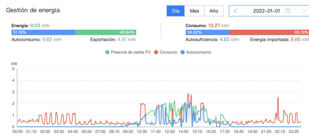

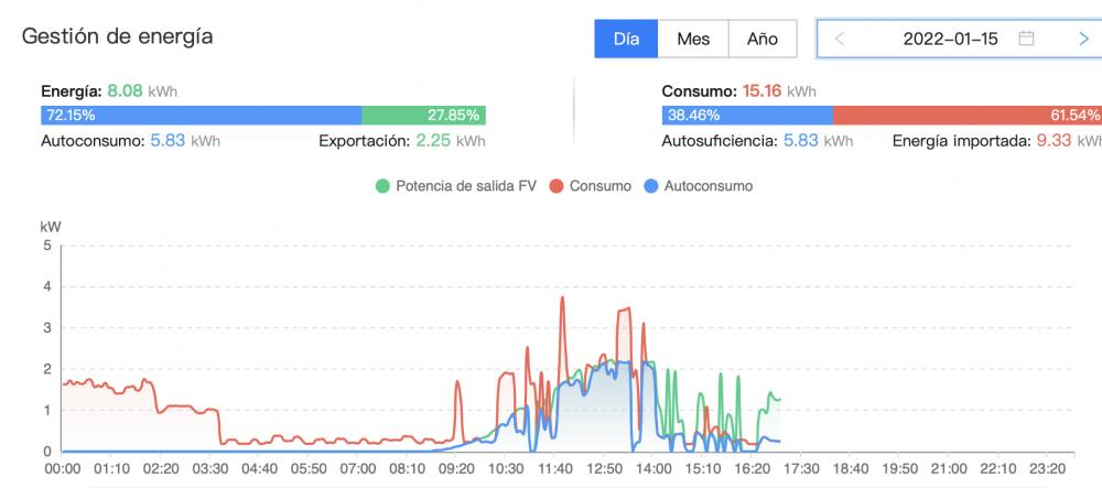

    Buenas, antes de nada disculparme porque mis conocimientos de electricidad son limitados. He paseado por el foro y leído buscando del tema pero la verdad que no he encontrado nada parecido a lo que me ocurre con mi planta recién instalada. Diciembre del pasado año.
    Cuento un poco lo que tengo.
    Tengo un inversor. SUN2000-4KTL-L1 Huawei.
    5+5 placas de 380w en dos líneas. Montadas en dos tejados separados unos 15 metros.
    Mi problema es que con mucha frecuencia, y cuando hay sol, (vivo en Extremadura, prov. Badajoz) la producción de fv cae a 0 y el inversor se reinicializa y está unos minutos hasta que vuelve. Aveces esto mismo lo hace durante una hora 3 o 4 veces.
    He consultado al instalador, pero la verdad prefiero informarme, dentro de mis posibilidades para saber de que me hablan y preocuparme o no. Añado varias imágenes (una de ellas de hoy mismo que es cuando más loca he visto que estaba la cosa) para ver si alguien puede "arrojarme algo de luz".
    Cortes en producción de nueva planta fotovoltaica.-captura-pantalla-2022-01-15-las-17.07.47.jpg
    Cortes en producción de nueva planta fotovoltaica.-captura-pantalla-2022-01-15-las-17.07.18.jpg
    Un saludo y gracias de antemano.

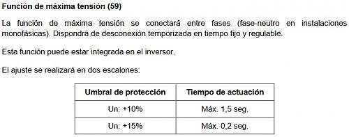

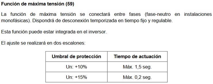

    Predeterminado Re: Cortes en producción de nueva planta fotovoltaica.
    El Huawei ya viene configurado con los valores maximos permitidos en España.
    Si hay cortes por sobretension de la red, deberia de ser la distribuidora la que lo solucione.
    Subir el umbral al Huawei posiblemente hara que se solucione, pero esos picos de tension que viene de la red le va a afectar a todos los equipos de la vivienda y quizas no todos estan preparados para esas tensiones.
    No se hasta que punto si pones una reclamacion a la distribuidora para que bajen la tension haran caso y lo solucionara, pero al menos creo que habria que intentarlo, aunque mientras subas los parametros del inversor
    Como se ve en la imagen se permite hasta un 10% (253V) mas de tension durante maximo 1,5 segundos o un 15% (264,5V) durante maximo 0,2 segundos
