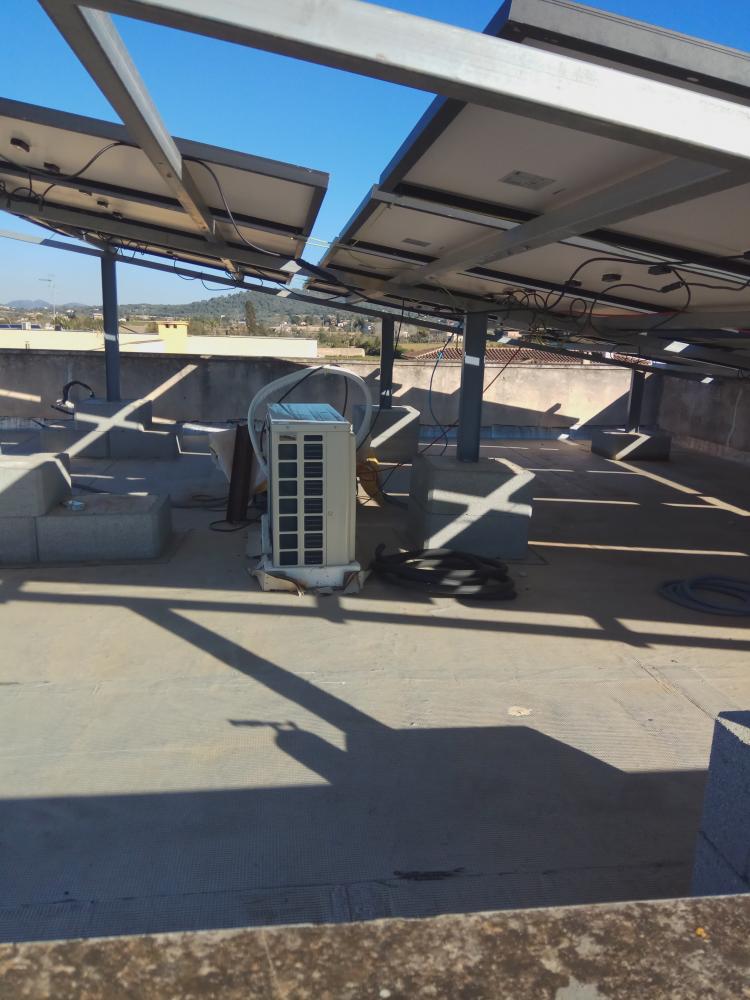

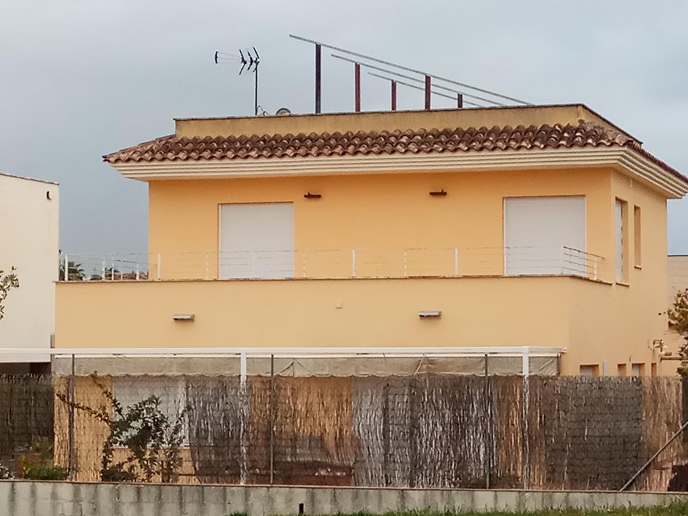

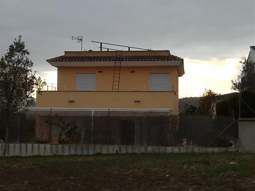

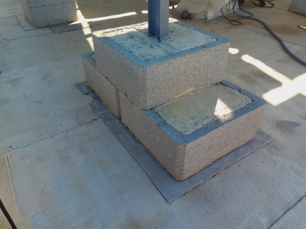

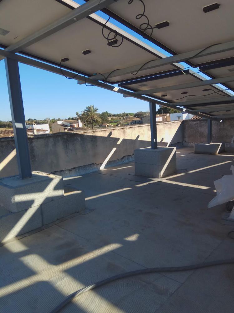

    Colocar placas separandolas unas de otras al menos 5cm y no pasarse en la inclinación
    Yo ,coloque 14 placas con mas de 1200k en 6 pies de 60x60 separando las placas 10cm y inclinación de 20% sobre tela
    Mañana intentar hacer fotos y mandarlas

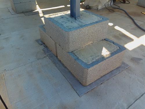

    golfo está desconectado Forero
    dic 2019
    mallorca
    54
    Predeterminado Re: Tejado comunitario de tela asfáltica
    Tejado comunitario de tela asfáltica-img_20220118_144717.jpgPulsa en la imagen para verla en tamaño completo
Nombre: IMG_20220118_144717.jpg
Visitas: 135
Tamaño: 135,8 KB
    La empecé con más pendiente y cuando la vi desde la me calle me asusté y quite pendiente

    Gracias por las fotos . Eso no se lo lleva ni un Huracán categoría 5 ....Pero si les enseño esa foto a los vecinos del último piso seguro que retiran su voto favorable . De momento tengo pendiente subir al tejado a echar un vistazo porque no se como es . Le echaré unas fotos a ver que os parece .

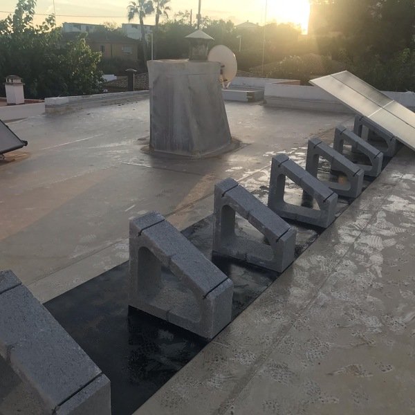

    Coloca un trozo de tela asfáltica sin soldar debajo de cada bloque como tengo en unas de las fotos para no deteriorar la tela original
    abr 2021
    Cadiz
    512
    Y lo más importante....... Esos bloques son para poner la placa en horizontal y no como en la foto. Mucha tela, mucho tira línea y luego las pone en vertical.
