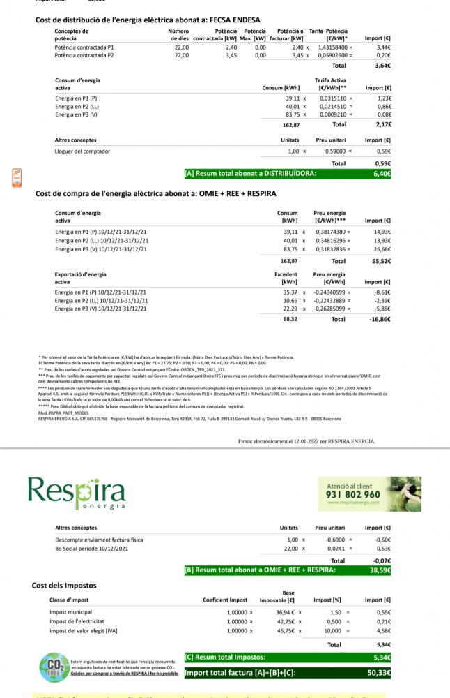

    Bueno por fin la primera factura con compensación de excedentes, con respira energia, han sido 50€ por 20 dias, sin placas hubieran sido unos 110€

    Hubiesen sido 110€ con esos precios. Con precios de mercado libre serian 40€

    Evidentemente no con los precios de Iberdrola de más de 0,40€/kWh que aplica a quienes le caducan los contratos que tienen suscritos con la compañía. Enhorabuena si tu contrato del mercado libre todavía tiene vigencia durante mucho tiempo, si no es así veras que te puedes encontrar como a mi me ha pasado que me han multiplicado la tarifa por 2,6.

    hombre yo estaba en pvpc no en mercado libre, lo que estan ahorrando estos 3 meses de precios altos lo han pagado por adelantado cuando salia mas a cuenta el pvpc.

    No, yo estaba en PVPC hasta que ha venido el gran robo, lógicamente no me voy a dejar robar, por eso cambie, este año pagare sobre lo 0,13, ya que has subido los precio

    Sacar precios de mercado libre ya caducados no tiene mucho sentido. Evidentemente, quien los tiene pues mejor para el. Yo soy uno de ellos pero no tiene sentido que diga aqui lo que pago con mi tarifa que ya nadie puede contratar.

    Este precio era hasta hace bien poco, y en endesa unica creo que aun ronda ese precio. Desde luego lo que no tiene sentido es permanecer en el PVPC con estos precio, no se trata de algo puntual, llebamos casi medio año, medio año es mas que suficiente para tomar una decisión. Si para finales de año todo vuelve a la normalidad, pues se vuelve al PVPC, pero ya digo, el que quiere que le roben, esta en su derecho

    quadro, fijate en los nuevos contratos que hacen las electricas, las grandes compañias se estan cubriendo las espaldas con el auge del autoconsumo a base de imponerte una especie de permanencia de un año antes de que puedas cambiar de contrato o compañia.

    Por eso dije finales de año, que es cuando finaliza el contrato
