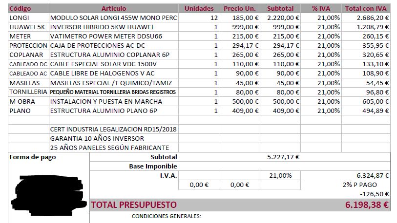

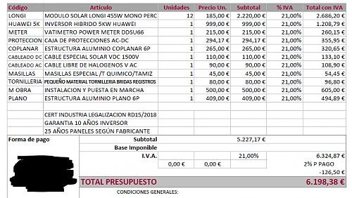

    Que opinais de este presupuesto, en Cordoba. Gracias de antemano.

    En mi opinión con una placa menos irias bien, después puedes ampliar, para el inversor de 5kwh. El presupuesto pide q te lo ajusten.

    Si comparas los precios del inversor, las placas y el vatímetro con los publicados en la web de una de las grandes cadenas de bricolaje, encontrarás que están inflados en alrededor de un 30%. En esos artículos estamos hablando de alrededor de 1.200€ menos.
    Indudablemente esa puede ser parte de la ganancia del instalador, y en mi opinión está en su derecho de hacerlo. Pero si consideras que probablemente a él le saldrán todavía más económicos, tienes margen para pedir un ajuste en el precio.
    Hice lo que me dijiste y me dijo el instalador que es cierto pero que eso precios los ofertan si te los montan ellos, si vas solo a comprarlos te dan otro precio. No se si me estara engañando.

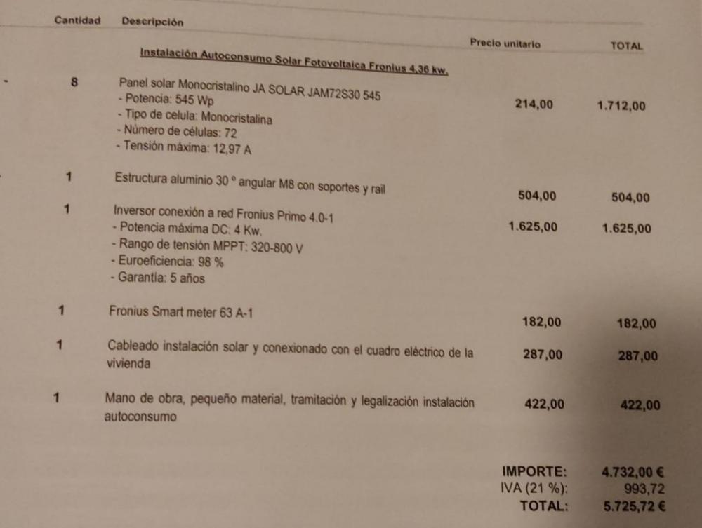

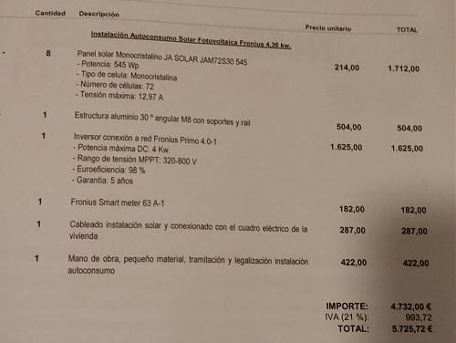

    Lo que si es que tengo otro presupuesto que me propone montar placas de 545 en vez de 455. Y el inversor de la marca Fronius Primo, que no se si sera mejor o peor que el huawei.Presupuesto y subvenciones-presupuesto-solar.jpg

    Lo que si es que tengo otro presupuesto que me propone montar placas de 545 en vez de 455. Y el inversor de la marca Fronius Primo, que no se si sera mejor o peor que el huawei.Pulsa en la imagen para verla en tamaño completo

    Con ese presupuesto yo le regatearia el inversor híbrido y legalización.
    la verdad es que he visto el fronius por 1171 en una web, lo que no se es si sera de fiar dicha web, es www.tienda-solar.es

    Es muy muy bueno, aunque vigilaría que no te pongan el Huawei antiguo (1a versión) comprueba que sea el Sun2000 terminado en L1..
    Es una práctica habitual, que para quitarse stock antiguo de encima, tiren precios para vaciar almacén..
    Con una batería Luna de 5.12 KW no llegarías a los 10K, algo impensable ahora cuatro meses después, porque rondaría los 12-13k de presupuesto tranquilamente.
